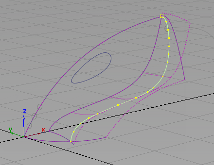

单击下方曲面使其与上方曲面相交。

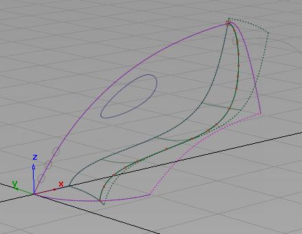

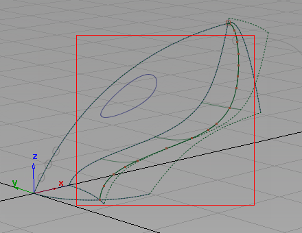

这些曲面将相交。已创建两条面上曲线,每个曲面上一个。
默认情况下,“Intersect”工具会在每个曲面上创建面上曲线,因此可对每个曲面进行修剪。
现在,两个曲面均采用虚线轮廓绘制,表明每个曲面上都有面上曲线。
亮显的曲线是两条面上曲线。虽然看起来似乎只有一条面上线,但实际上却有两条,只是二者在同一位置,一条位于上方曲面,另一条位于下方曲面。

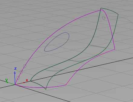

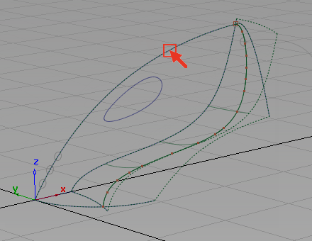

修剪掉的曲面实际上并未被剪切掉,它以隐藏的形式存在着,不会被渲染,也不会影响建模。在执行修剪时,您可以选择不想要的几何体部分,然后单击屏幕右下角的“Divide”按钮,这样即可轻松地丢弃修剪掉的曲面部分。

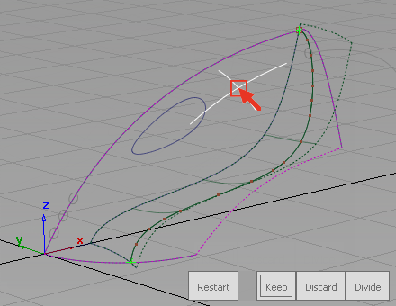

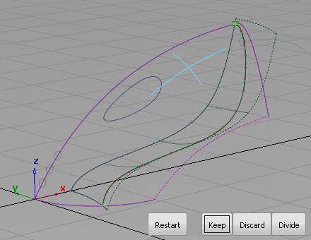

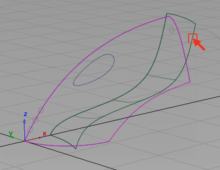

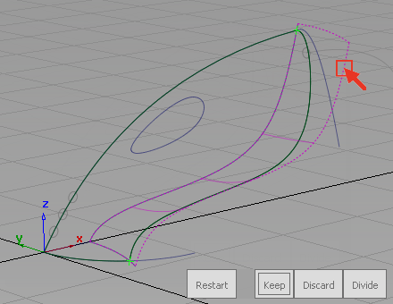

拾取上方曲面。
Shift select to add or remove surfaces or click or box select to select trim regions.
最后一个选项允许您修剪掉曲面的多余部分,因此响应此提示。

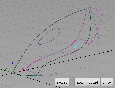

在上方曲面内部单击要保留的上方曲面的任何部分。

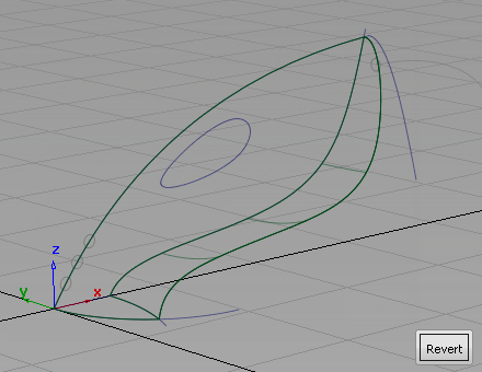

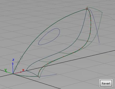

“Trim”工具将在单击位置放置一个指示器,并且视图右下角的按钮会变成可用状态。

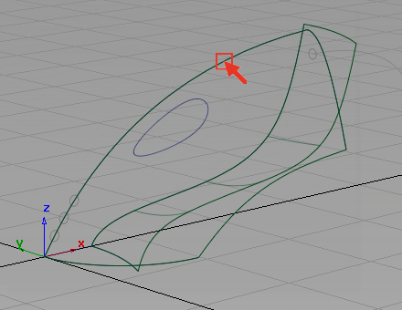

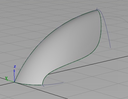

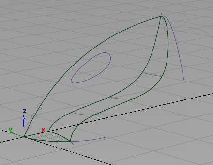

已修剪上方曲面。

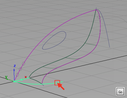

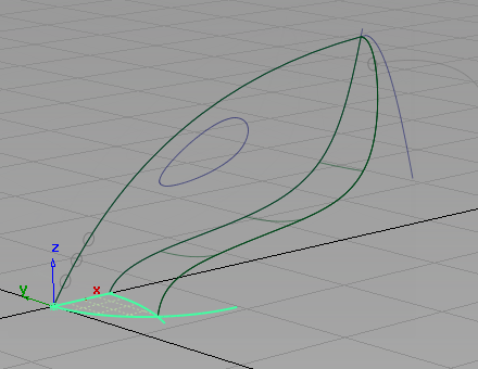

接下来,创建一个跨越吸尘器口的平面,以完成真空吸尘器主体的外部形状。
系统将提示您选择一条曲线。
已选择该曲线,并在视图右下角出现一个“Go”按钮。

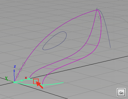

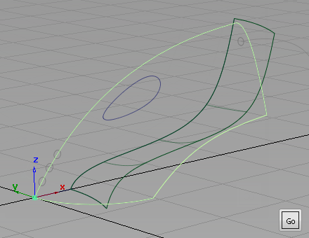

系统将提示您选择另一条曲线。

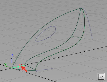

已选择曲线。接下来,系统将提示您选择另一条曲线。
已选择曲线。这三条曲线形成了一个闭合区域,会在此区域内创建平面。
已创建显示为黄色栅格的曲面。
