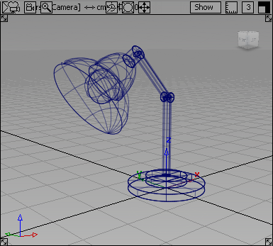

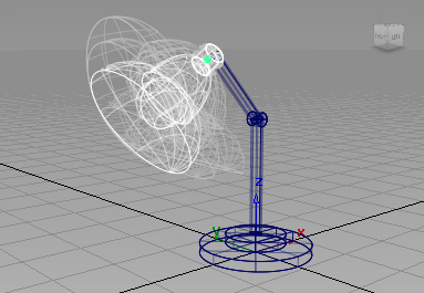

使用您在本教程的第 6 部分创建的组和子组来移动和旋转台灯的组件。

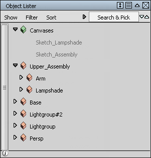

模型中仍保留有先前创建的组。

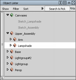

。此时将显示“Lampshade”和“Arm”子组。
您可以利用这些组和子组移动和旋转台灯的不同组件。

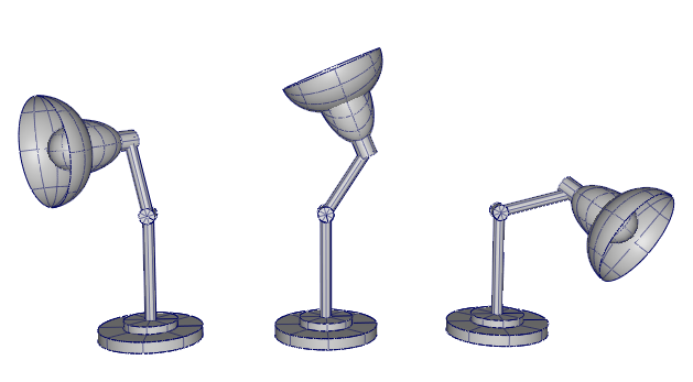

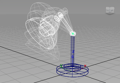

通过拾取各个组并将其绕 X、Y 和 Z 轴旋转,可使台灯呈现不同的姿势。

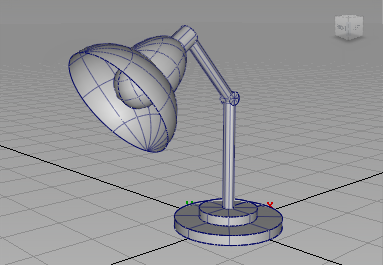

可以对线框模型进行着色显示,使几何体更为逼真。在 Alias 界面右侧的“Control Panel”中访问诊断着色显示。
如果未显示该面板,请选择“ObjectDisplay”>“Diagnostic Shading”
使其显示出来。
若要返回到线框视图,请选择线框图标
