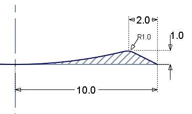

下图显示了导航键的横断面。仅构建外框上方可见的键的部分。
下图显示了导航键轮廓的尺寸。旋转该轮廓以创建按钮曲面。

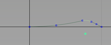

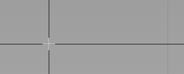

将使用“关键点”曲线创建导航键的横断面轮廓,然后对其进行“旋转”以创建曲面。
最大化“Left”窗口。

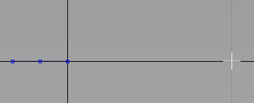

首先,将创建一条辅助线以指定按钮中心的切线。
使用关键点曲线时禁用引导线很有用。若要禁用引导线,请选择“Preferences”>“General Preferences”
以打开选项窗口。在“Modeling”部分中,为“Maximum Number of Guidelines”输入零。这样就不会创建任何引导线。

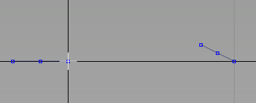

使用鼠标中键
将线段上的第二个点水平放置到原点左侧。线的长度并不重要,因为您只将它用于帮助创建相切圆弧。
现在,您可以画一条线作为外部斜边。
当系统提示您放置线的终点时,键入 R-2,0,1。
字母 R 用于从 ABS 切换到 REL 的计算标准。

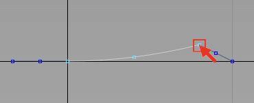

现在,您将为按钮的中心创建一段圆弧。

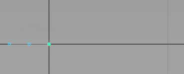

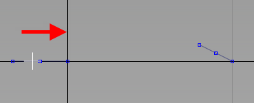

Select curve at location to make arc tangent from.
单击第一条线段,在按住放鼠标键的同时,将圆弧的起点拖动到原点处的线段末端。

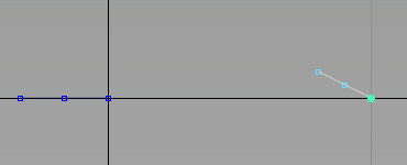

系统将提示您输入圆弧的终点。使用点捕捉功能
(按住
(Windows) 或
键 (Mac))将圆弧的终点置于与水平线成角度的线段的最顶端关键点上。
将“Radius”更改为 1.87,然后单击“Go”。
按照提示在曲线之间创建半径为 1.87 mm 的圆角,并单击“Accept”。

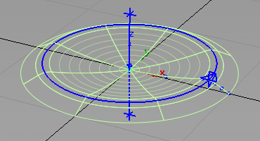

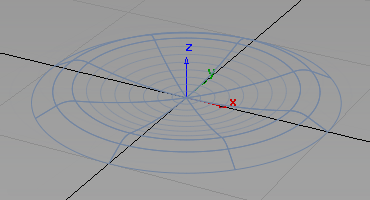

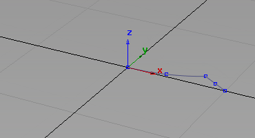

现在,您可以旋转轮廓曲线来创建按钮曲面。
取消对所有曲线的选择。
将“Segments”设置为 8。
在“Axis Options”下,将“Axes”设为“Global”,然后选择“Z”作为旋转轴。使用全局坐标轴允许您围绕原点(而不是围绕曲线的轴心点)同时旋转多条曲线。
关闭“Continuity Check”。

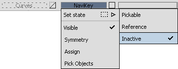

将成组的曲面指定给“NaviKey”层,并使其处于非激活状态。
将曲线指定给“Curves”层。
