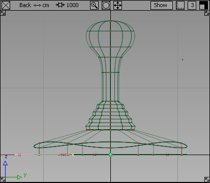

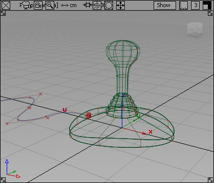

您将在游戏杆左侧创建电缆,因此需要修改此视图以获得更多工作空间。
如果您不再需要参考草图,那么请隐藏画布平面,方法是选择 “WindowDisplay”>“Toggles”>“Canvas Planes”

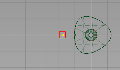

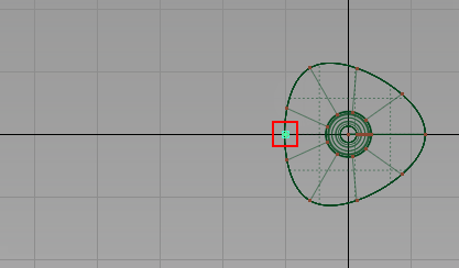

此时将创建曲线的第一个 CV。

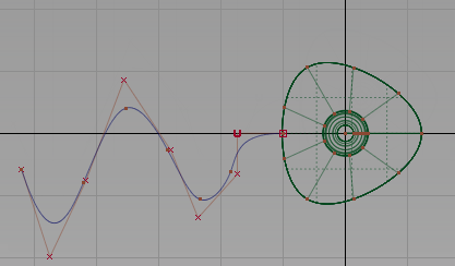

单击并拖动鼠标中键
,将第二个 CV 放在第一个 CV 的左侧。松开鼠标中键

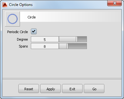

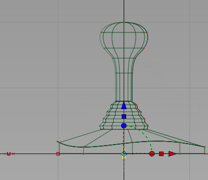

接下来,将为电缆的断面线轮廓创建一个小圆。
当前选项指定了 9 个跨距,这是以前为三角形设置的。一个好的通用圆形有八个断面,因此将跨距数更改为 8,然后单击“Go”。

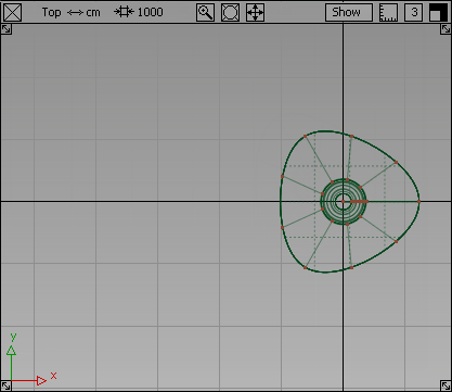

原点处将出现一个小圆。CV 将以黄色亮显,并且操纵器将会显示。

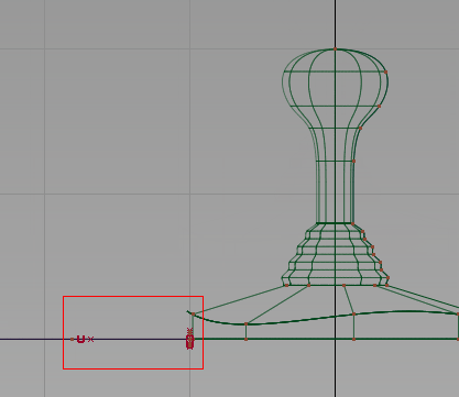

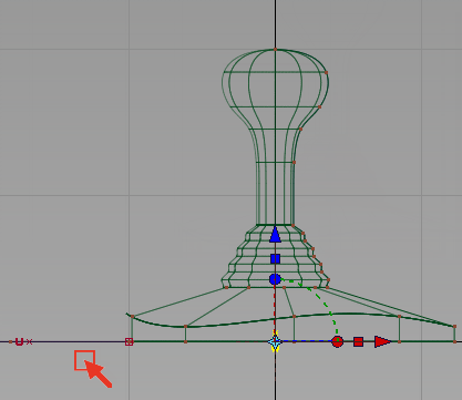

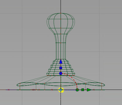

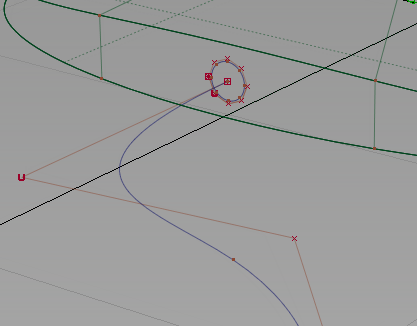

此圆位于原点处。接下来,将此圆移动到游戏杆底座的左侧边缘,这里是路径曲线的起点。

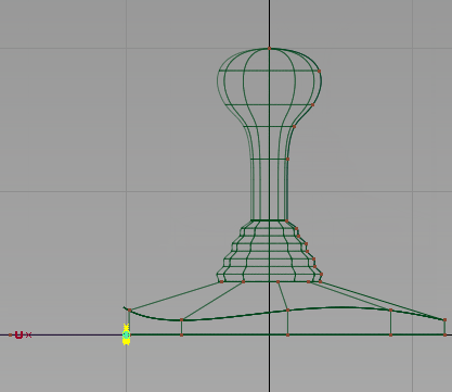

此圆将移动到路径的起点处。

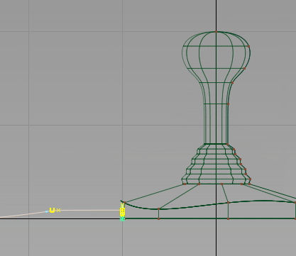

现在将圆和路径曲线的起点都向上移动,以便此电缆可以从底座侧壁的中间位置穿出。
选择“Pick”>“Nothing”
取消对圆的选择。
小圆位于路径曲线的起点处,底座侧壁的中心位置。

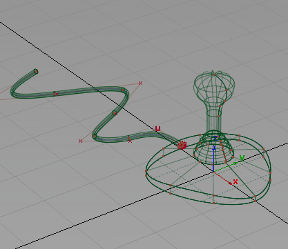

接下来,将创建电缆的拉伸曲面。

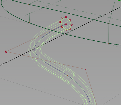

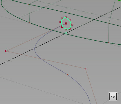

若要创建电缆曲面,需要沿路径曲线拉伸小圆。
单击“Go”按钮将此圆选择为形状曲线。
此时将创建拉伸曲面。
