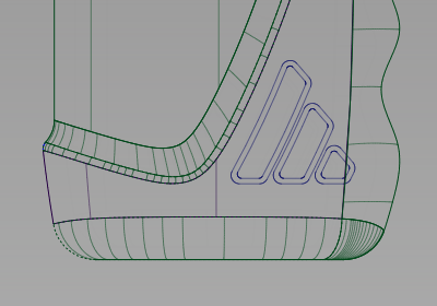

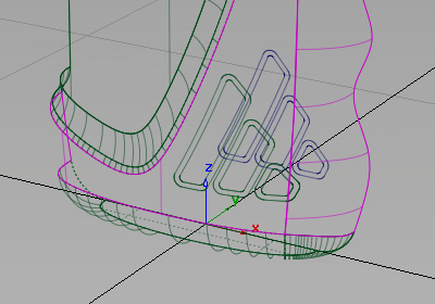

在此部分中,将在瓶身底部创建浮雕商标。
可使用偏移曲面创建商标曲面,对其进行修剪以创建商标轮廓,并通过“Freeform Blend”将其平滑连接到主曲面。

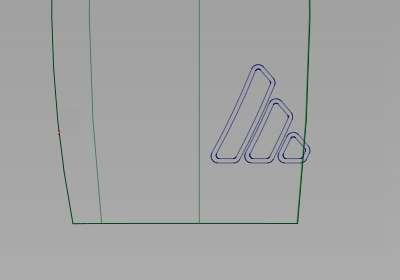

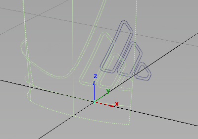

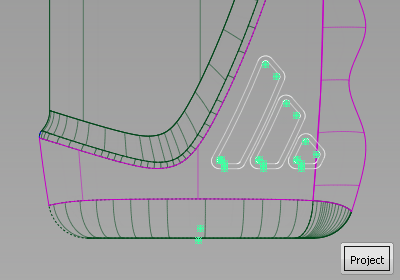

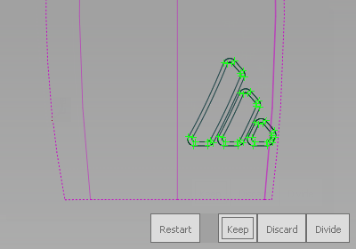

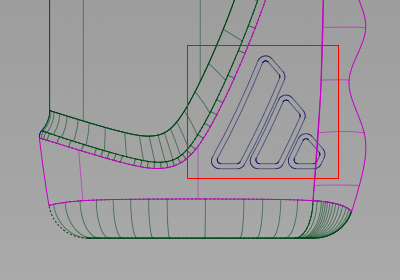

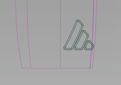

首先将外部商标曲线投影到主曲面上。

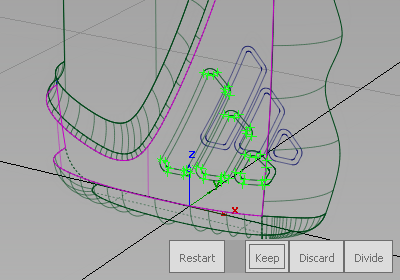

系统将提示您选择曲面。选择瓶体主曲面和指握凹槽曲面。
所有曲线将亮显。

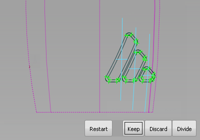

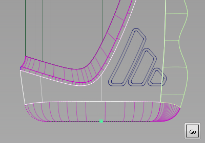

然后修剪主曲面。
单击“Keep”按钮修剪此曲面。
此曲面将修剪为外部曲线,并忽略内部曲线。

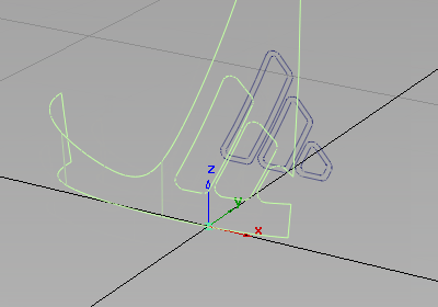

对指握凹槽曲面执行同一操作,修剪掉商标与曲面相交处的小棱角。

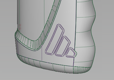

至此已对曲面进行了修剪,允许商标细节获得浮雕效果。

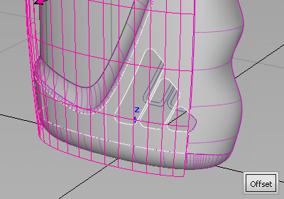

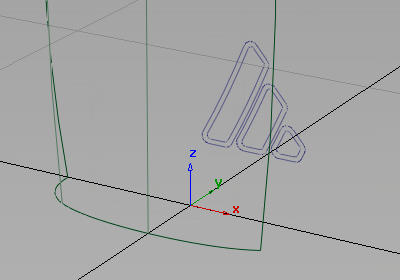

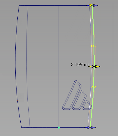

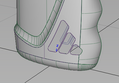

若要创建“浮雕”效果,请将瓶体主曲面向瓶外侧偏移 0.5 mm。然后,将此曲面修剪到内部商标曲线。
首先为新的偏移曲面创建一个层。
此层只用于临时组织模型,因此无需进行重命名。
现在,创建偏移曲面。
该箭头指示偏移的方向。它应该指向瓶子的外部。如果没有指向瓶子的外部,请在其上单击以反转其方向。
单击“Offset”以创建曲面。

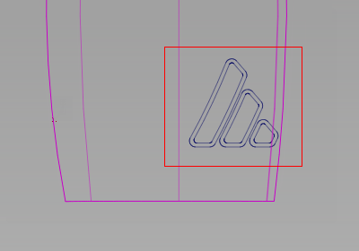

偏移曲面时,面上曲线和所做的修剪也随之偏移。由于您不希望发生这些情况,因此取消修剪曲面并移除面上线。
以交互方式使用“Extend”工具通过目测将曲面稍微延伸。
以打开“Extend Object”选项框。 将“Extend Type”更改为“Linear”,然后单击“Go”。
系统将询问您是否要移除构建历史,请选择“Yes”。
如果过度延伸了曲面,可在提示行上输入 0 使曲面恢复到原始形状。

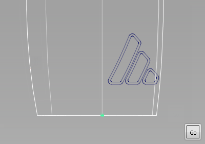

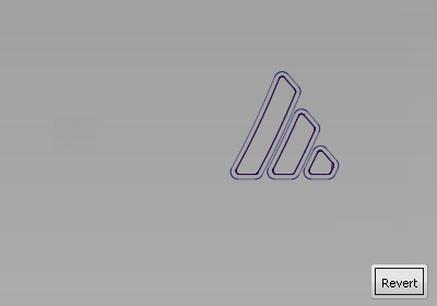

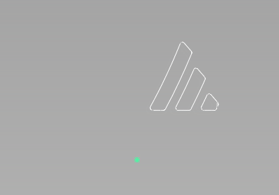

现在,将曲线投影到偏移曲面上,以便将其修剪为内部商标形状。
系统提示选择曲面时,选择偏移曲面并单击“Go”。

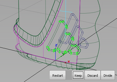

接下来,修剪偏移曲面,以便仅保留三个内部形状。
曲面将修剪为商标的三个部分。

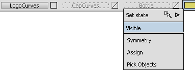

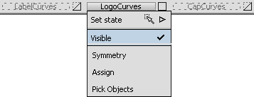

现在应该整理层。
曲面将从屏幕上消失,因为将其放到了不可见的层上。

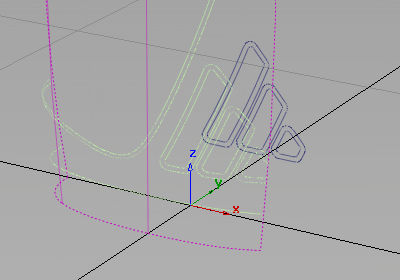

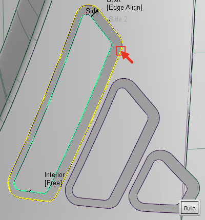

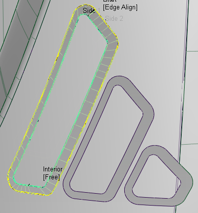

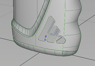

若要使商标具有平滑的“浮雕”边,可使用“Freeform Blend”工具从外部形状过渡到内部形状。

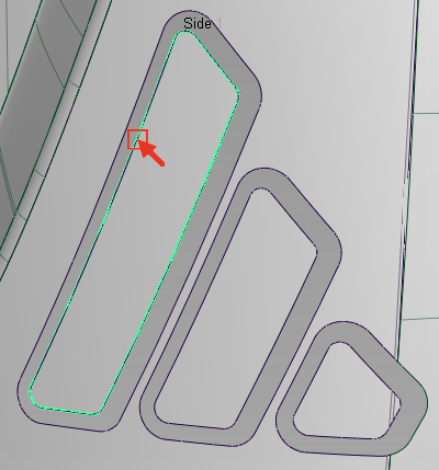

然后,创建自由过渡曲面。由于商标形状由许多曲线组成,您可以使用“Chain Select”选项选择完整边。
选择“Explicit Control”。
选择“Chain Select”选项,并使选项窗口在屏幕上处于打开状态。
整个边将选定并以绿色亮显。
此操作会选中该边并以黄色亮显。

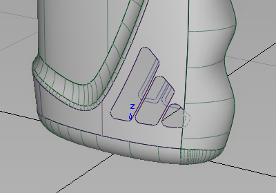

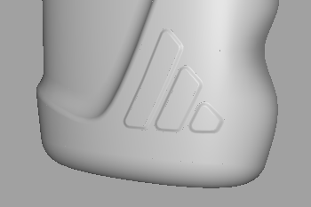

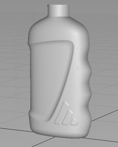

使用“Diagnostic Shading”评估商标的浮雕效果。
