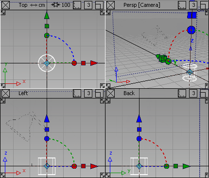

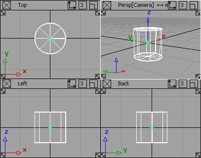

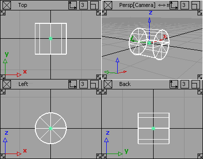

可使用二维视图(俯视图、左视图和后视图)放置基本体。选择的视图窗口影响基本体的创建方式。
例如,在俯视图中放置圆柱体可创建支架。
在左视图或后视图中放置圆柱体可创建伏地的支架或圆木。

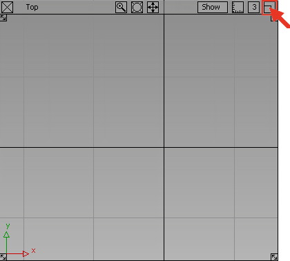

通过单击右上角的相应图标,最大化“Top”视图。

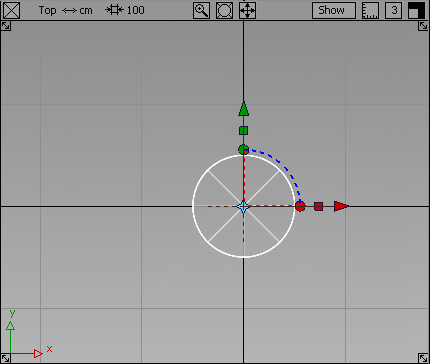

若要选择“Cylinder”工具,请在“Sphere”图标上按住鼠标按钮,直到显示整个“Primitives”子菜单。
然后,单击“Cylinder”图标选择“Cylinder”工具。
“Cylinder”工具将显示在“Surfaces”工具箱中,并显示红色的轮廓线,表明此工具处于激活状态。
若要启用栅格捕捉模式,请按住
键 (Windows) 或
键 (Mac)。
按住
键 (Windows) 或
键 (Mac) 时,在原点附近按住鼠标按钮。继续按住
键 (Windows) 或
键 (Mac) 并移动鼠标,将新圆柱体捕捉到正确的栅格点。
松开
键 (Windows) 或
键 (Mac) 和鼠标键。
此时圆柱体保持拾取或激活状态。拾取的对象使用白色线条绘制,未拾取的对象使用深蓝色线条绘制。大多数工具和命令都应用于拾取的对象。由于已拾取了圆柱体,因此您选择的所有工具或命令都将应用于此圆柱体。
与所有基本体一样,首次将圆柱体添加到场景中时,会出现一个操纵器。操纵器可用于变换基本体,但这不在本教程的学习范围之内。

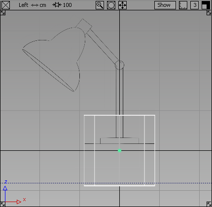

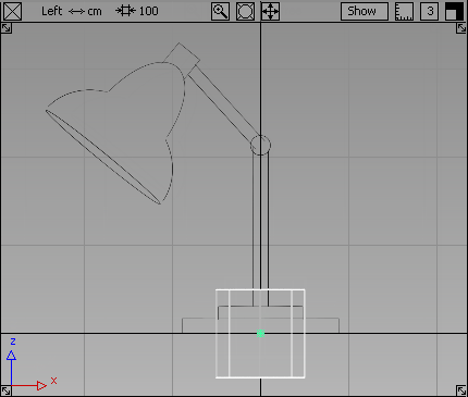

接下来,需要将圆柱体缩放到适当尺寸。
“Scale”图标显示红色的轮廓线,表明此工具处于激活状态。同时,圆柱体的操纵器消失。
将圆柱体缩放为与草图中所示的底部圆柱体等宽。此圆柱体将构成台灯的底座。
“Transform”>“Non-p Scale”
工具(非等比缩放)可以分别修改对象在 X、Y 或 Z 轴上的缩放比例。使用它可以拉伸或挤压对象。
鼠标键用于控制非等比缩放。在此部分中,将使用二维视图(俯视图、侧视图和后视图)控制变换。在这些视图中,鼠标键的作用如下:
自由变换
水平变换
垂直变换

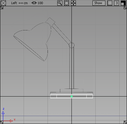

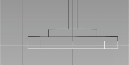

接下来,将使用鼠标右键
调整底座的垂直高度。
该圆柱体以原点为中心。
在下一部分中,您根据栅格线调整此圆柱体,将台灯底座放在地面上。
