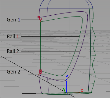

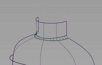

标签曲面向内嵌到瓶体主曲面。这两个曲面之间的间隙由“Birail”曲面连接,“Birail”曲面将为标签区域赋予特征。
若要创建“Birail”曲面,需要使用两条经过修剪的边作为轨道,并创建两条新曲线为形状曲线。

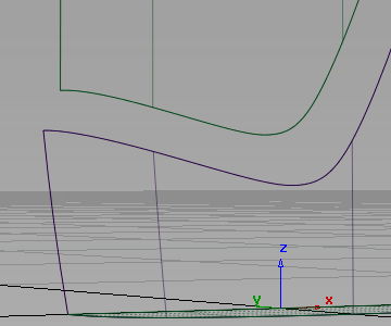

之前,您曾使用“Align”工具在两个曲面之间创建切线连续性。现在,使用“Align”工具在曲线和曲面的边之间创建相切关系。
为了保持“Birail”曲面处于平滑和拉紧状态,请使用仅包含三个 CV 的曲线定义过渡特征。两个 CV 将控制与标签曲面的切线连续性,第三个 CV 将控制与瓶体曲面的位置连续性。
曲线或曲面中所用的必需 CV 数目越少,模型就越简单平滑。

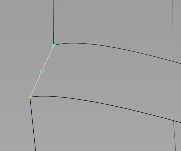

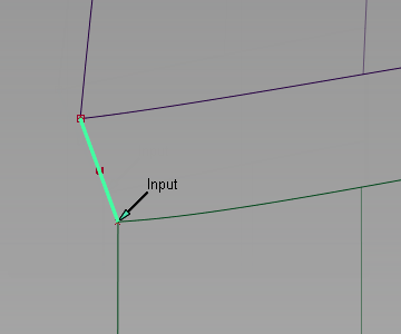

以打开选项窗口。 在“Curve Degree”部分中,选择“2”,然后单击“Go”创建一条仅具有 3 个 CV 点的单跨距曲线。

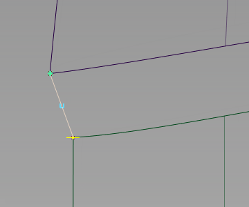

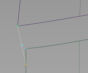

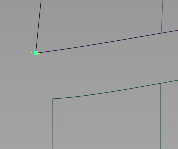

新曲线的第一个编辑点已放置。
扫掠曲面工具要求准确地对齐所有边,因此一定要将曲线准确地捕捉到角点。

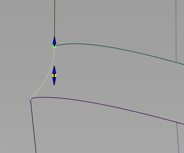

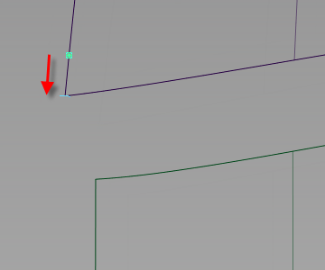

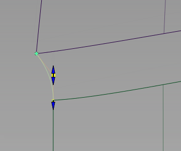

以打开选项窗口。 在“Continuity”部分中,选择“G1 Tangent”。
单击标签曲面上靠近曲线的垂直边。
曲线已调整为与曲面相切。

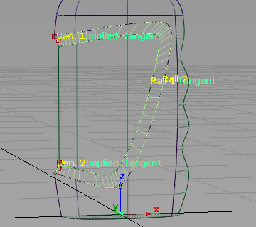

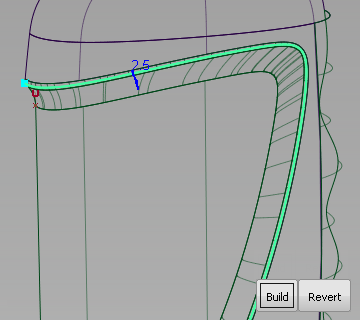

以打开选项窗口。 | gen 1 | Implied Tangent |
| gen 2 | Implied Tangent |
| rail 1 | G1 相切 |
| rail 2 | G0 位置 |

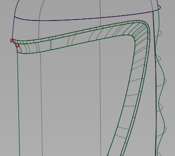

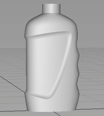

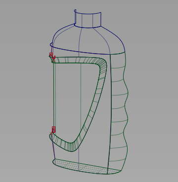

“Birail”曲面已创建。

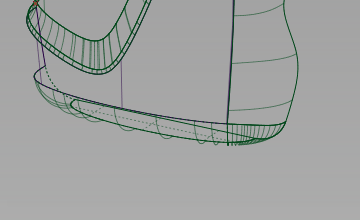

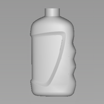

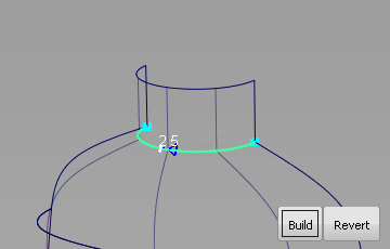

若要完成模型,您可以使用“Round”曲面柔化所有尖锐的边。
单击瓶颈与瓶肩曲面之间的边。
将显示默认的半径值并以白色亮显。

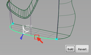

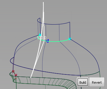

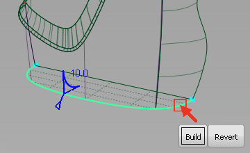

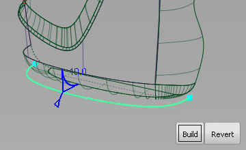

由于瓶底部包含两个边,因此首先单击瓶体主曲面边。
键入“Radius”值“10”。
然后,单击按照手指夹点曲面创建的边和底座,以沿两条边构建圆角曲面。
