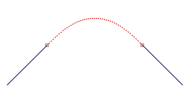

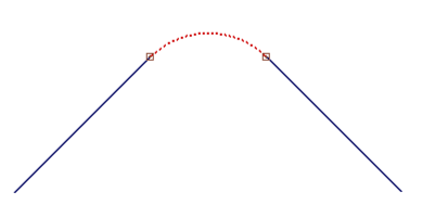

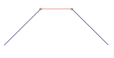

如下所示的三种曲线显示了 Alias 中使用的三种主要连续性类型。
由虚曲线将两条实曲线连成一体,但连接处均成一定的角度,因此曲线之间存在明显的尖角。
虚曲线与实曲线的连接处无尖角。使用“Round”曲面工具和“Curve Fillet”工具可创建此类型的连续性。
虚曲线以更加平滑的方式过渡到实曲线。

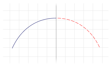

在本教程中还将使用另一种连续性:对称相切连续性。
在中心线上创建曲线或曲面,并为其制作镜像。“Implied Tangent”工具可确保两个曲面(原始曲面和镜像曲面)彼此相切。
