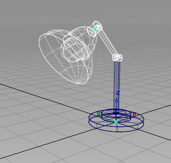

在本部分中,需要将灯罩移动到正确位置并将其与台灯上臂组合,以便装配最终的台灯。
接下来,将组合灯罩与转臂,以便可以移动和布置此台灯。

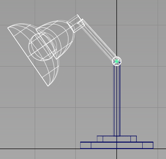

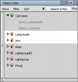

在“Object Lister”中将亮显这两个组。

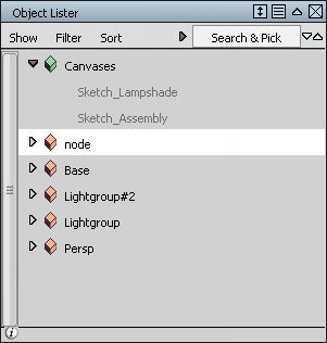

,然后从下拉菜单中选择“Group”(或者选择“Edit”>“Group”这将创建一个新节点并在“Object Lister”中显示。

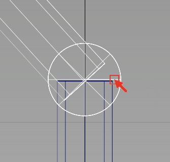

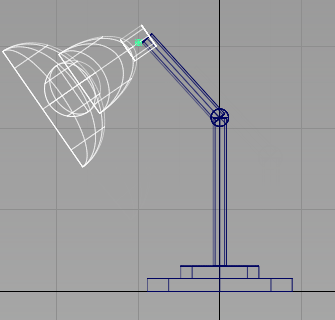

这将创建一个组,其轴心点位于默认位置,即原点。为了确保装配台灯的上部能够正常旋转,应将轴心点移动到转轴的中心位置。
轴心点将移动到转轴的中心位置。

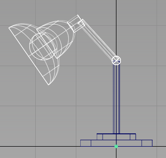

选择“File”>“Save As”
保存当前场景,并将文件命名为 mydesklamp6。
