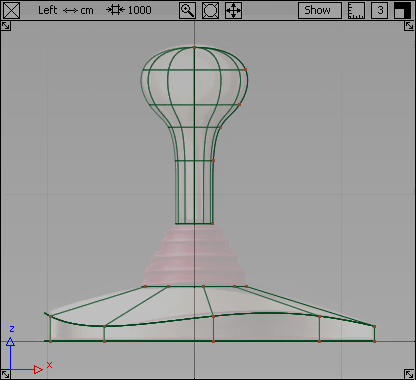

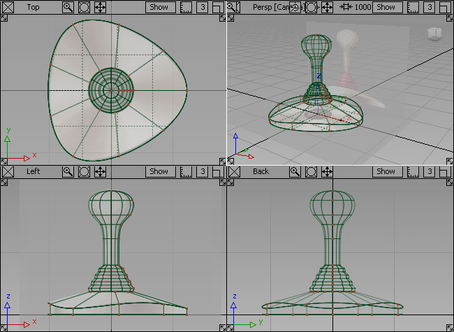

在本部分教程中,您将创建用于将底座连接到游戏杆手柄的弹性组件。
如果您已成功完成第 2 部分,则可直接进行下一步骤:创建 Z 字形曲线。
如果尚未成功完成第 2 部分,请打开名为 joystick_part2.wire 的文件,该文件位于 CourseWare 项目的 wire 文件夹中。此文件包含第 2 部分中完成的模型。

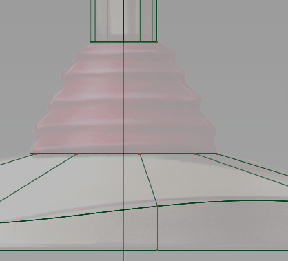

若要创建套管轮廓,首先需要创建一条跨越手柄和底座之间的间隙的简单曲线。然后,增加曲线中 CV 的数量,这样就可以创建出一条细致的 Z 字形形状。
同时按住
和
键 (Windows) 或
和
键 (Mac),然后使用鼠标右键
拖动。

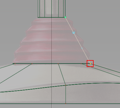

首先创建一条单跨距曲线,使其穿过从手柄底部到底座顶部的间隙。使用曲线捕捉功能可将套管曲线准确地放置在手柄末端和底座曲线之间。

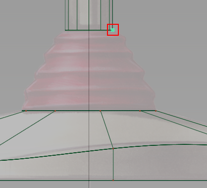

按住
键 (Windows) 或
(Mac) 键可启用编辑点捕捉。在手柄底座的附近单击。编辑点将捕捉到角。
按住
键 (Windows) 或
键 (Mac) 的同时在底座顶部附近单击。编辑点将捕捉到角。
此时将创建一条包含两个编辑点(每个端点一个)和 4 个 CV 的单跨距曲线。

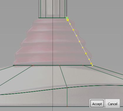

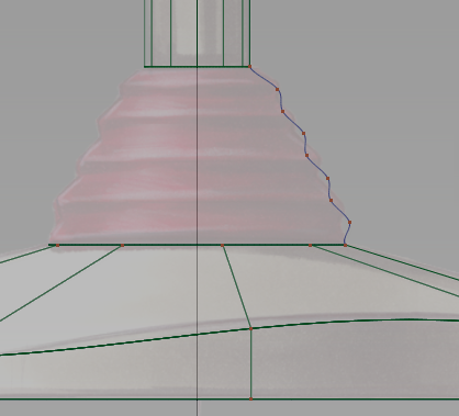

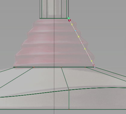

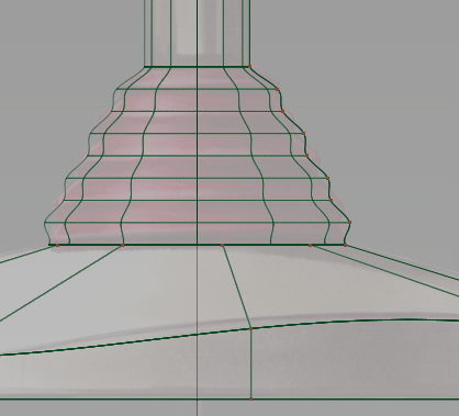

现在,增加此曲线中 CV 的数量,以创建套管的 Z 字形轮廓。
组成曲线的跨距的数目会显示在“Control Panel”中。
此曲线当前只包含 1 个跨距。
在“Control Panel”的“Spans”部分中,键入 8 并按
键 (Windows) 或
键 (Mac)。
重新生成的曲线包含 8 个跨距,并且包含 11 个 CV。视图中将显示重新生成的曲线的预览。
单击“Accept”以确认重新生成。

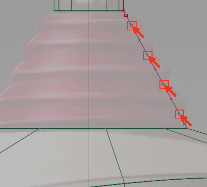

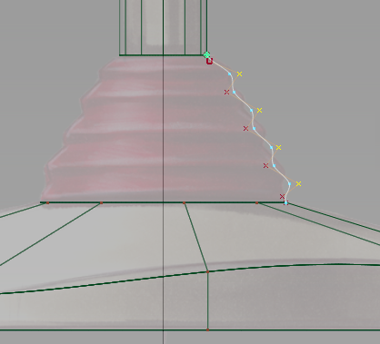

接下来,将选择一些要移动的 CV 以设置曲线的形状。
观察曲线的顶部,第一个 CV 显示为小正方形,第二个 CV 显示为“U”形。不要选中这两个 CV,以便使套管轮廓始终连接到手柄,并且不会修改端点切线的方向。
不要选中最后两个 CV,以便使套管曲线始终连接到底座轮廓,并且不会修改端点切线的方向。
接下来将创建套管曲面。
双击“Revolve”图标。此时将打开“Revolve”控制窗口。
选择“Periodic”,然后将“Degree”的值选为默认的 5,将“Spans”的值选为 12。
在“Axis Options”下,选择“Global”作为“Axes”,并选择“Z”作为坐标轴。

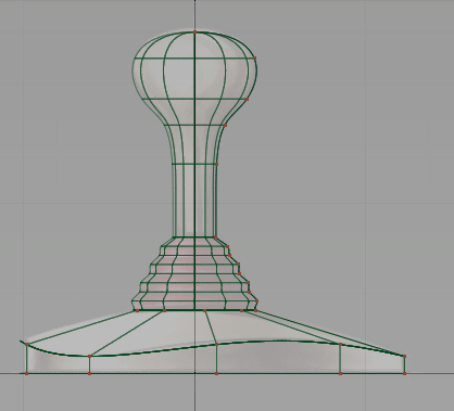

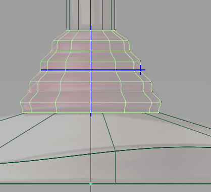

曲面创建成功。显示的蓝色操纵器可以用来更改曲面。
蓝色控制柄将消失。
