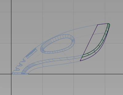

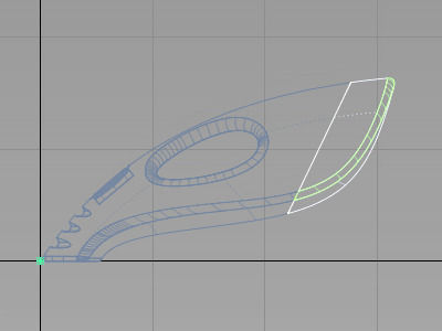

真空吸尘器的后端还有两个组件:集尘袋和电缆接头,如下图所示。
可以将这些组件创建为真空吸尘器主体的后部曲面的缩放副本。通过使用相同的形状,您可以创建一组相似的形状,使设计独具特色。
首先,需要创建多个主体曲面副本并将其置于新层上。
现在,可以创建曲面副本并将其指定给“dustbag”层。
该层选项卡将显示为蓝色,表明该选项卡处于非激活状态。
现在,仅显示“dustbag”层上的曲面副本,并且只有此副本可拾取。

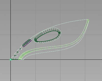

创建集尘袋和电缆接头只需使用主体曲面的末端即可。

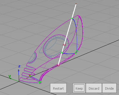

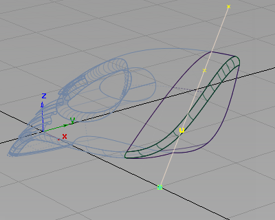

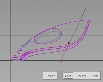

接下来,修剪曲面,只留下形状的后部,以使曲面更易于使用和可视化。

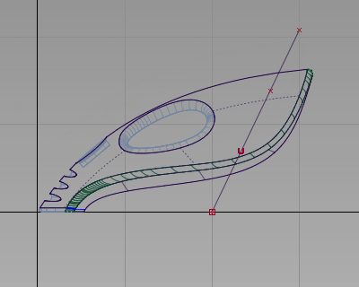

使用曲线来定义剪切线,进而修剪曲面。

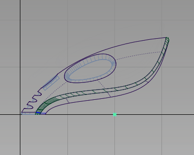

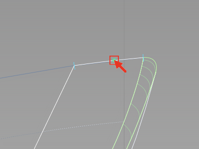

系统将提示您输入新的编辑点位置。按住
键 (Windows) 或
键 (Mac) 并在下图中所示的栅格交点附近单击,以定位曲线的第一个编辑点。
单击并按住鼠标左键

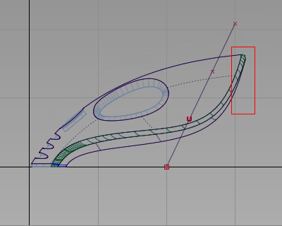

放置第二个编辑点。始终按住鼠标键并移动编辑点,使曲线与真空吸尘器背部的角度大致相同。
请确保曲线的长度足以超出主体曲面。

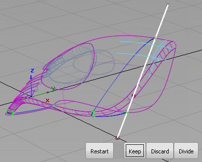

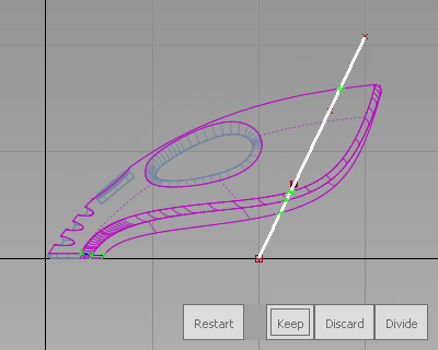

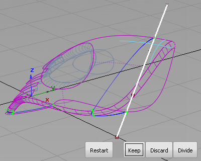

在修剪曲面之前,可以使用“Trim”工具根据投影曲线直接创建面上曲线。现在,使用您绘制的曲线切去曲面的前端。
这些曲面已选中并以粉红色亮显。
然后,系统将提示您选择下列项之一:
Shift select to add or remove surfaces or select trimming curves or click or box select trim regions.
这一次,可以使用“Trim”工具将该曲线投影到曲面上,以响应第二次提示。
您可以看到,已经在这些曲面上创建了一条面上曲线,该曲线以明亮的蓝色显示。

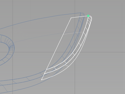

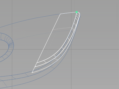

仍然是在“trim”工具中,系统此时将显示三个提示选项。这一次需要选择每个曲面上要保留的区域。
曲面上将显示一个指示器,指示已选中该曲面进行修剪操作。

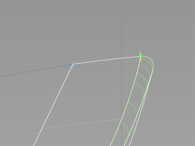

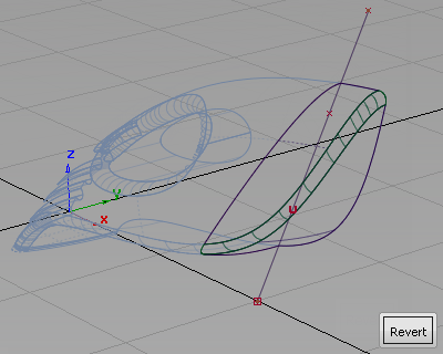

放大圆角以便易于选择不带任何线的圆角曲面部分。

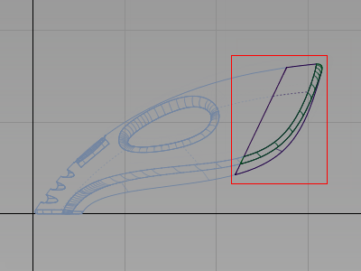

曲面已经过修剪。

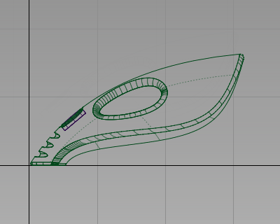

选择“Delete”>“Delete Active”
,或在键盘上按
键删除该曲线。
您已经修剪掉真空吸尘器设计的一部分,现在可用于创建集尘袋和电缆接头了。
原来的主体曲面没有发生变化,显示在不可见的层(淡蓝色)中。

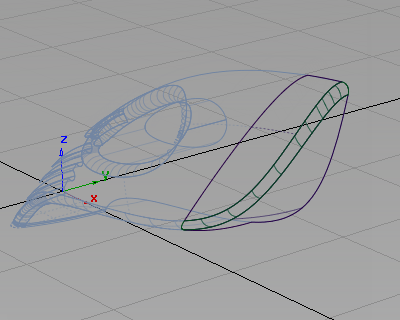

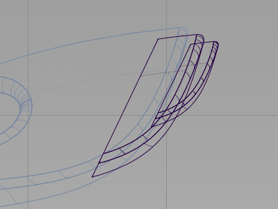

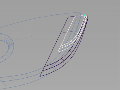

接下来,需要将这些曲面组合在一起,以便对其进行缩放和定位,从而完成对集尘袋的设计。

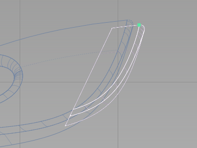

接下来,将使用曲线捕捉将轴心点移动到曲面的末端。使用轴心点控制曲面的缩放。
使用鼠标左键
拖动曲面右端的淡蓝色十字,以将轴心点定位在曲面边的末端。
这些曲面将会进一步缩小,从而形成集尘袋。
提示行显示 (ABS),表示使用的是绝对坐标模式。在绝对坐标模式中,将从原点测量键入的坐标。
因为只是将集尘袋从当前位置略微移动,所以请切换到相对坐标标注,这样曲面就会按照坐标值相对于当前位置进行移动。
在键入 X、Y 和 Z 值时,可以使用空格或逗号分隔数字。

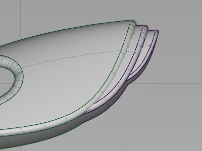

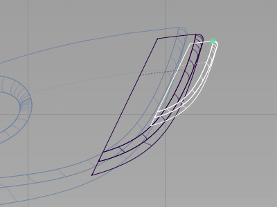

集尘袋现在已处于适当位置。

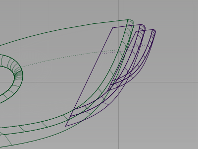

电缆接头组件的创建方法与此类似。
这将创建集尘袋副本并将其选中,可供进行变换。
如果需要调整此设计,可以使用鼠标键自由移动曲面。
对于概念设计来说,通常都会定期对模型进行更改。在此阶段中,允许集尘袋曲面和电缆接头曲面与主体形状重叠。保持曲面重叠,这样您就可以快速缩放和移动组件来研究设计。
完成此设计后,您将修剪与主体相交的曲面部分,以创建连续的外部曲面。在第 8 部分(本教程中一个可选的附加阶段)中将对此修剪操作进行介绍。
