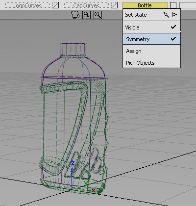

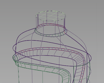

最后,使用“Layer Symmetry”工具镜像所有曲面。

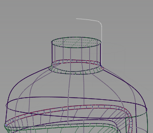

若要完成模型,使之成为闭合体积,请在瓶颈的顶部添加平面。

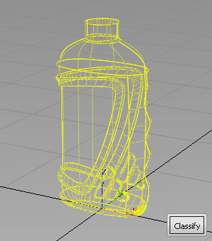

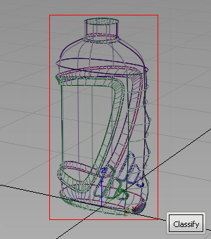

如果您已仔细构建模型,使曲面细分面片之间不存在任何间隙,则可计算这些曲面闭合而形成的体积。

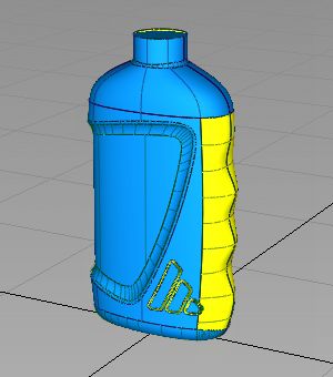

为了准确计算体积,确保所有曲面均朝向外部。
由于您在构建模型时没有考虑曲面方向,因此曲面将随机朝内或朝外。

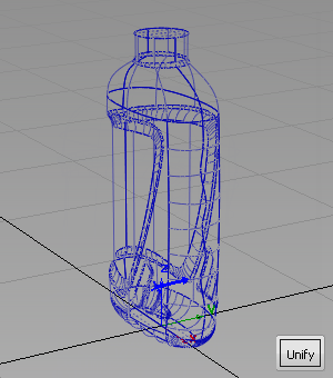

为了准确计算体积,所有曲面都需要朝向外部。因此,首先需要统一曲面的方向。
曲面以蓝色亮显,并显示“Unify”按钮。
还会显示一个蓝色箭头,指示曲面的方向。如果此箭头不指向模型外部,请单击箭头切换方向。

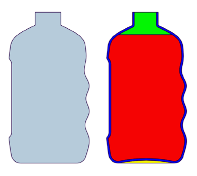

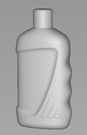

容量特性窗口中提供的数字以立方毫米为单位,而大多数包装设计都以毫升计量。
若要进行转化,请将立方毫米值除以 1000。
因此,在本例中计算的提及是 338206 立方毫米,即 338.2 毫升。
另外,计算的体积是整个瓶的外部体积。此体积将包括液体、瓶顶部的空隙和塑料本身的厚度。考虑到影响目标产品体积的所有因素,计算体积时最好额外增加 25%。
因此,如果我们要将产品体积设计为 250 ml,您应该再增大 25%,以便将塑料材质和空隙占据的空间计算在内,因此建立模型的外部形状体积应为 312.5 ml。该值在“Mass Properties”窗口中显示为 312500 mm3。

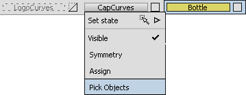

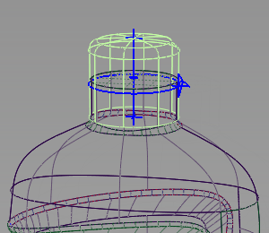

要完成模型,您可以通过“CapCurves”层提供的曲线构建简单的瓶盖。

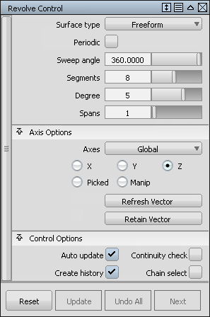

在“Axes Options”部分,对“Axes”选项选择“Global”。使用全局坐标轴可以围绕原点同时旋转所有曲线。
选择 Z 坐标轴作为转轴。
在“Control Options”中,禁用“Continuity Check”。

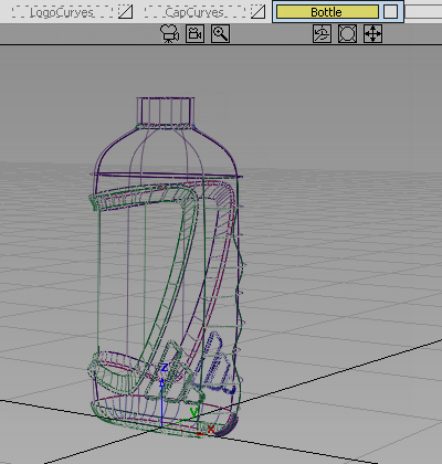

沐浴露瓶的设计现在已经完成。
