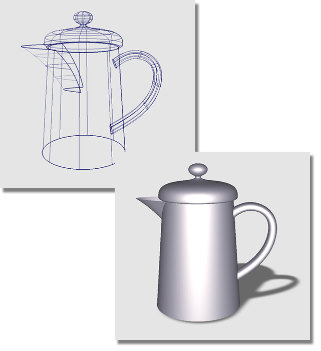

下图所示的咖啡壶壶身和壶盖是使用旋转曲面创建的。手柄是拉伸曲面,壶嘴是蒙皮曲面。请注意,这些组件是相交的,而且未进行完整的细节设计。概念模型可接受此细节级别。下面的教程会介绍详图设计技术。

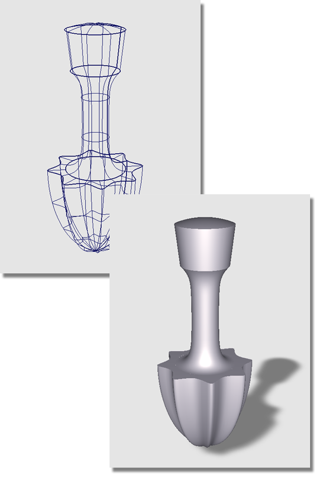

接下来继续完成厨房用具主题,这个柠檬榨汁机是通过旋转曲面构建的。这个榨汁机是基于简单的旋转形状塑形的。凹槽数的增加通过增加跨距数实现,并且向内调整了 CV 交替行。

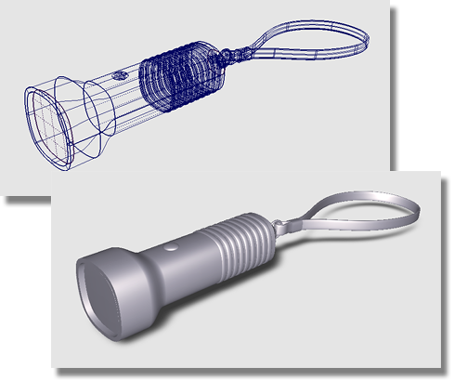

下图中的手电筒是基于圆构建的,此圆现已变形为平滑的正方形。对于主要形状使用的是蒙皮曲面,对于把手细节和挂带使用的是拉伸曲面。
