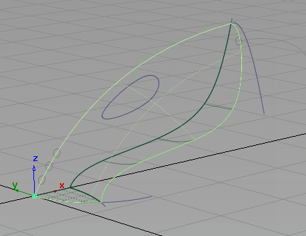

上方曲面仅在其边缘显示出线条。
若要提高曲面的可见度并使其易于选择,您可以使用“Patch Precision”工具增加曲面上的线条数。

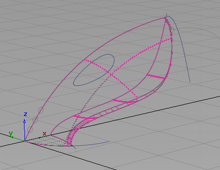

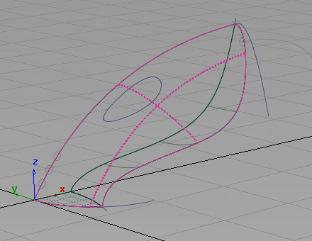

曲面上现在显示出跨曲面内部的一些虚线。使用这些虚线可使线框形式的曲面更易见,还可用于选择曲面。
接下来,您将沿两个主曲面相交处的经过修剪的边来创建曲面圆角。

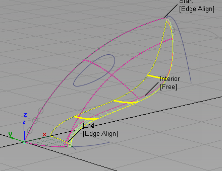

对于“Start”和“End”,请选择“Edge align”。
此选择可确保将圆角曲面构建为使用边的全长,并能够正确地修剪上方曲面和下方曲面。
系统将提示您选择曲面。
如果出现拾取选择器,请选择轨道曲面。
此时将选中并以粉红色亮显此曲面。

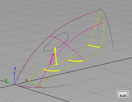

此时将会选中并以黄色亮显此曲面,在视图的右下角将显示“Build”按钮。
箭头显示在两个曲面上,指示将在曲面的哪条边上生成圆角。如果需要,可旋转此视图来查看箭头所指的方向。
对于上方曲面,粉色箭头需要指向真空吸尘器主体内部。如果箭头指向曲面外部,请单击该箭头反转其方向。
下方曲面的黄色箭头也需要指向真空吸尘器主体内部。如果没有指向瓶子的外部,请在箭头上单击以反转其方向。

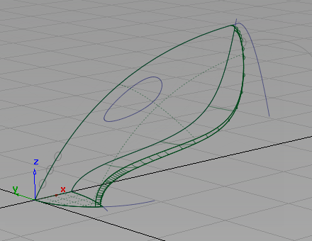

已创建圆角曲面,并已修剪上方曲面和下方曲面。

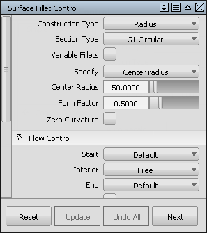

“Surface Fillet”工具适用于多种不同模式。对主体圆角使用的是默认模式,此模式用于创建圆形圆角。圆形圆角模式将沿圆角曲面的长度创建等半径曲面。

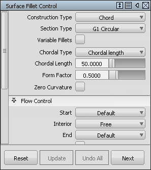

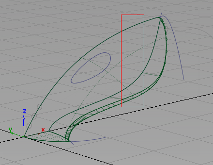

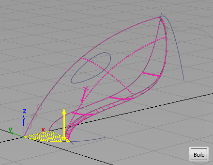

对于吸尘器口,创建弦圆角。弦圆角可使曲面保持恒定的宽度,而不是等半径。当两个主要曲面之间的角度随着各自的边而改变时,弦圆角模式会生成更加规则的曲面。
圆角的终点落在真空吸尘器设计的中心线上。主要曲面的边与中心线对齐后,就不再需要调整“Surface fillet Edge Align”。
关闭“Surface Fillet”选项框。

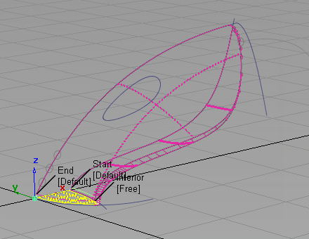

系统将提示您选择输入曲面。
这三个曲面均已选中并以粉红色亮显。
如果出现拾取选择器,请拾取 trim_surface。
此时将选中并以黄色亮显此曲面。

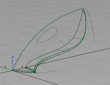

箭头显示在两组曲面上,指示将在曲面的哪条边上生成圆角。该箭头应指向真空吸尘器主体内部。如果箭头指向曲面外部,请单击此箭头反转其方向。

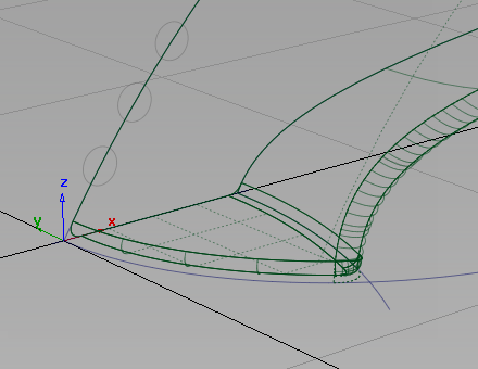

已创建弦圆角曲面,并对该曲面进行了修剪,以创建平滑的连续外部曲面。
