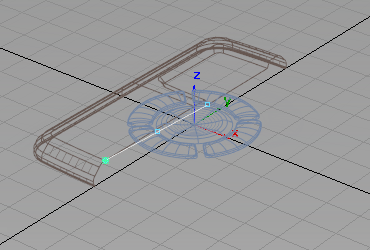

现在,您可以复制控制按钮并将所有按钮移动到前机壳的正确位置,完成 MP3 播放器设计。
如果您已成功完成第 6 部分,可以直接完成下一步骤:创建四个按钮。
如果未成功完成第 6 部分,请打开名为 MP3Player_Part6.wire 的文件,该文件位于 CourseWare 项目的 wire 文件夹中。此文件包含第 6 部分中完成的模型。

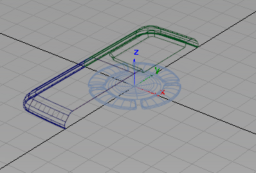

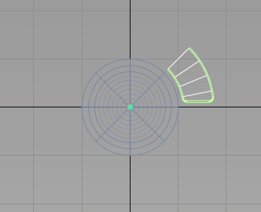

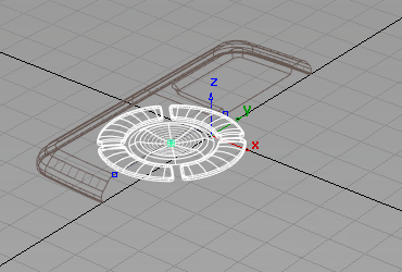

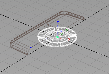

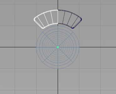

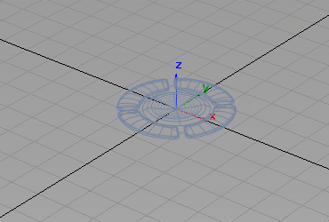

首先,您需要将半个按钮旋转到正确的方向,然后镜像曲面以创建一个完整的按钮。

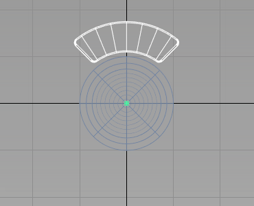

,然后为“Mirror Across”选择“YZ”平面。
现在,您已制作了一个位于所需方向的完整按钮,可以创建其他三个按钮。

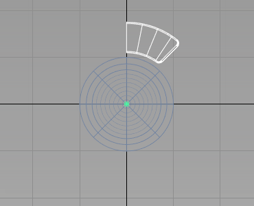

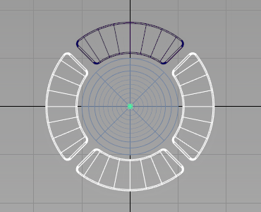

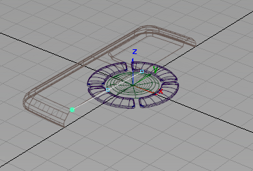

选择“Edit”>“Duplicate”>“Object”
首先,单击选项窗口底部的“Reset”按钮。重置可以还原所有默认设置。
然后,将重复数“Number”设置为 3,并将 Z 轴方向的“Rotation”设置为 90 度。
单击“Go”创建重复项。
这样即可完成四个按钮的创建。

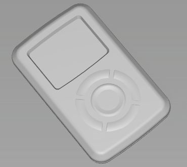

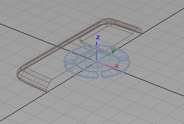

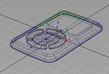

现在,将这些按钮移动到正确的位置,即前机壳偏下部分的中心位置。
现在,您可以使用新线段上的中心关键点定位按钮。

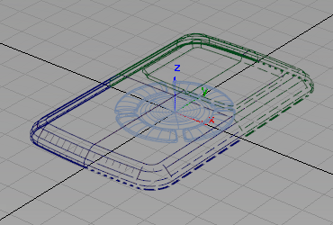

组合键 (Windows) 或

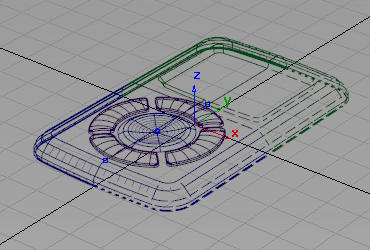

镜像的几何体不再以虚线显示,并且可以单独对其进行修改。

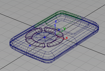

将您的作品保存在“Lessons”项目的“wire”文件夹中。将此文件命名为“myMP3Player7.wire”。
