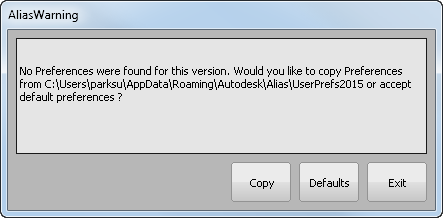

如果该文件夹尚未存在,则会在第一次启动 Alias 2016 时创建它。此时将显示以下对话框:
选择“Defaults”接受新的默认系统配置。
