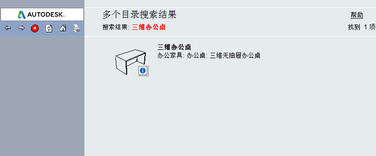

搜索结果会显示在“内容浏览器”窗口的右窗格中。下图显示了在“内容”目录编组中搜索项三维办公桌的结果:
搜索条件和查找到的工具目录项的数目会列在工具目录名称下。如果返回多个页面,可以单击页码或单击“下一页”或“上一页”来指定要显示的页面。
