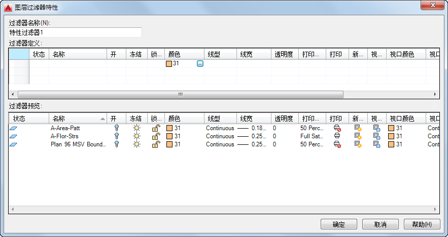

可以创建图层过滤器来管理大型图层集。使用图层特性管理器可以创建三种类型的图层过滤器:编组过滤器、特性过滤器和图层标准过滤器。特性过滤器基于图层特性和状态(如可见性或颜色)对图层进行编组。编组过滤器包含放置在编组中的所有图层。标准过滤器包含与指定的图层标准类别关联的图层。
创建图层特性过滤器

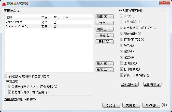

可以将图形的当前图层设置保存为图层状态,以后再恢复这些图层配置。如果在绘图的不同阶段或打印的过程中需要恢复所有图层的特定设置,保存图形状态会带来很大的方便。
图层设置包括图层状态(例如打开或锁定)和图层特性(例如颜色或线型)。在保存的图层状态中,可以选择要在以后恢复的图层状态和图层特性。例如,可以选择只恢复图形中图层的“冻结/解冻”设置,而忽略所有其他设置。恢复该命名图层状态时,除了每个图层的冻结或解冻设置以外,其他设置都保持当前设置。
恢复保存的图层状态。

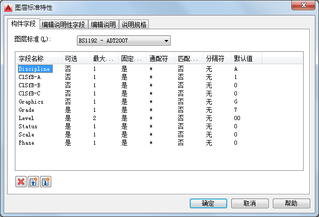

图层标准为图形中的图层建立了命名约定。图层标准包含一套规则,以确定图形中图层名称的结构。安装软件时,可以从大量可用的图层标准中进行选择。如有必要,可以在日后修改或编辑每个图层标准。
定义图层标准

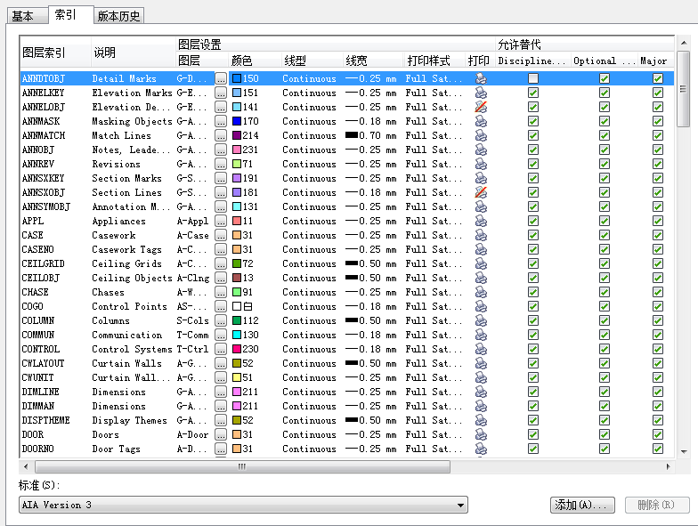

每个图层标准都具有相应的图层索引样式。图层索引样式中的图层索引将对象指定到名称符合图层标准的预定义图层。添加对象时,对象会自动绘制在当前图层索引样式中指定给该对象的图层。此过程称为图层索引。
查看图层索引样式
可以使用图层索引样式中的图层索引替代,来修改图层名称结构的任意部分。可以替代图层索引样式中所有图层索引的图层名称,也可以替代单个的图层索引样式。
