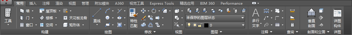

功能区具有直观的界面并且与任务相关,因此,在多数情况下,可以轻松、快速地从菜单与工具栏界面过渡到新的用户界面。但是,它是一种新设计,以下提示可能有助于提高过渡的平顺性。

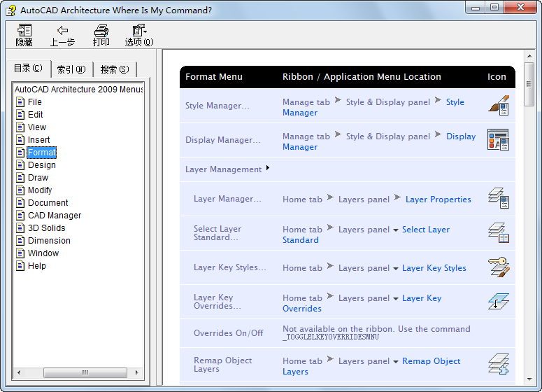

我的命令在哪里?工具是一个帮助文件,它可按照先前的菜单位置列出命令,并且显示这些命令在功能区中的当前位置。
可以从“帮助”菜单
“我的命令在哪里?”访问该工具,或者从联机帮助的平台页面访问。
“常用”选项卡包含本软件中最常用的命令。在该选项卡中可以找到基本的对象和图形工具,以及修改工具、图层和基本符号标注等常用的实用程序。新图形使用“常用”选项卡作为起点。

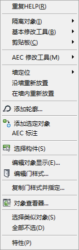

大多数情况下,对象上下文选项卡的命令布置取决于对象关联菜单上命令的结构。
门关联菜单
例如,在门的关联菜单上,可以看到“添加选定对象”命令。而在门的上下文选项卡中,可以在“常规”面板中找到“添加选定对象”命令。

若要访问“我的命令在哪里?”工具,请单击“帮助”菜单
“我的命令在哪里?”
