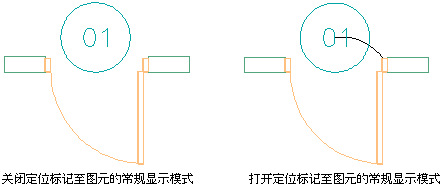

使用以下步骤可以查看明细表标记和对象之间的最新链接。如果因为有多个标记而无法确定它们的附着方式,查看此链接是非常有用的。此步骤能对当前视图中的“定位标记至图元”和“定位延伸标记至图元”启用“基本”显示模式。

  5. 在“对象”列表中,找到“定位标记至图元”和“定位延伸标记至图元”,然后对这两者都选择“基本”显示模式。

    明细表标记和对象之间的链接显示为一条弧。标记和对象会从插入点附着至插入点。
