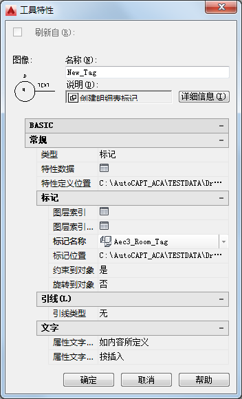

- 在新工具上单击鼠标右键,然后单击“特性”。
- 输入工具名称。
- 单击“说明”的值,输入工具说明,然后单击“确定”。
- 单击“更多信息”,添加工具的关键字,然后单击“确定”。
- 展开“基本”,然后指定明细表标记的基本特性:
| 如果希望... |
则... |
| 标识工具类型 |
单击“类型”,选择“标记”将工具标识为明细表标记,或选择“特性集数据”,即可在不显示标记的情况下指定附着了特性数据的工具。特性集数据附着到对象后,会在明细表和“特性”选项板中显示特性,而不必在对象上显示标记。 |
| 附着特性集数据 |
单击“特性数据”的值,选择特性集定义,然后单击“确定”。 |
| 指定特性定义位置处的外部图形文件源 |
选择“特性定义位置”,并“浏览”指定一个位置。 |
