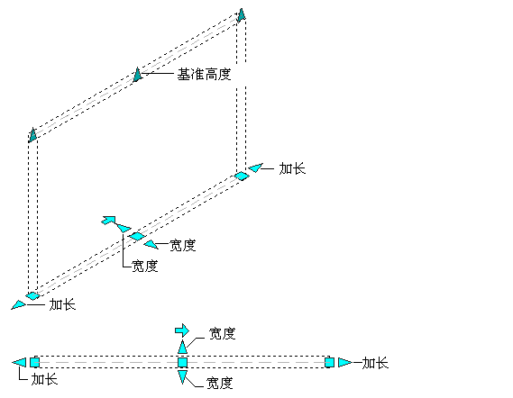

下图显示了为三维和二维视图中的直墙段显示的“拉长”、“宽度”和“基准高度”夹点。

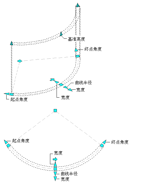

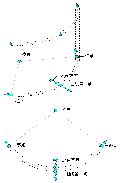

下图显示了为三维和二维视图中的曲线墙段显示的“起点角度”、“终点角度”、“宽度”、“曲线半径”和“基准高度”夹点。

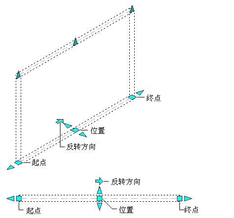

下图显示了为三维和二维视图中的直墙段显示的“起点”、“终点”、“反转方向”和“位置”夹点。
下图显示了为三维和二维视图中的曲线墙段显示的“起点”、“终点”、“反转方向”、“曲线第二点”和“位置”夹点。

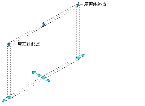

下图显示了为三维和二维视图中的直墙段显示的“屋顶起始线”和“屋顶端线”夹点。

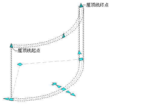

下图显示了为三维和二维视图中的曲线墙段显示的“屋顶起始线”和“屋顶端线”夹点。

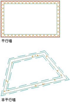

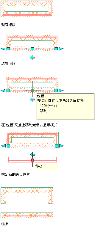

使用此过程可用“位置”夹点重新定位墙。使用位置夹点时,需要考虑两种情况:平行墙段和非平行墙段。
在处理平行的已连接墙时,“位置”夹点具有两种编辑模式:“拉伸(平行)”和“移动”。默认模式为“拉伸(平行)”,拉伸方向取决于与所选墙连接的墙的方向。例如,如果位于所选墙两端的墙互相平行,那么,在“拉伸(平行)”模式下,移动方向将限制为平行墙的方向。
在处理独立墙段或者不平行的已连接墙时,“位置”夹点具有两种编辑模式:“拉伸(偏移)”和“移动”。在此情况下,默认模式是“拉伸(偏移)”,拉伸方向与所选墙的方向垂直。
对于这两种情况,“移动”位置模式允许在不保持相邻墙的连接的情况下无限制地移动所选墙。也可以通过在“特性”选项板上修改墙的坐标来移动墙。

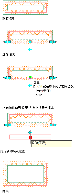

下图显示了如何在“拉伸(平行)”模式下使用“位置”夹点来移动连接的平行墙段,并保持相邻墙的连接。
下图显示了如何在“移动”模式下使用“位置”夹点来移动平行墙段,但不保持相邻墙的连接。
“拉伸(平行)”位置模式是默认模式,可以按 Ctrl 键切换到“移动”位置模式。
在使用“拉伸(平行)”位置模式时,如果连接墙使用零清除圆半径,则会保持墙的连接。将会根据需要修剪、延伸和反转被连接的墙,以保持连接和清除圆半径。使用“移动”位置模式会导致墙的连接断开。
