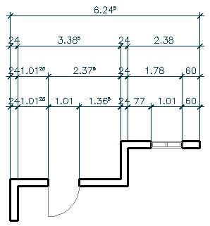

示例 1:创建一个仅包含一条链的 AEC 标注样式。此链包含墙长度和墙交点,以及墙内洞口的最大洞口宽度。
单一 AEC 标注链示例
示例 2:创建一个专为标注墙而设计的 AEC 标注,但墙标注点分布在 4 条不同的链中。
四条 AEC 标注链示例

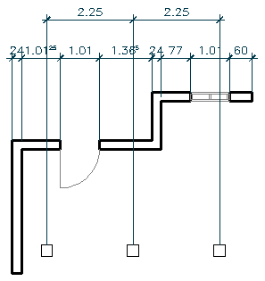

示例 3:创建一个 AEC 标注样式,在一条链上标注建筑中的墙长,在另一条链上标注建筑中的一行结构柱。
两条 AEC 标注链示例
