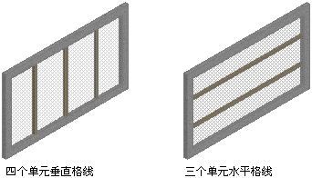

执行以下步骤可以定义特定数量的格线单元。在此情况下,单元的尺寸由分割方式中定义的格线长度或高度决定。
指定门窗组合格线的固定单元数

  7. 在“分割类型”中选择“固定单元数”。
  8. 在“单元数”中输入所需的单元数量。
