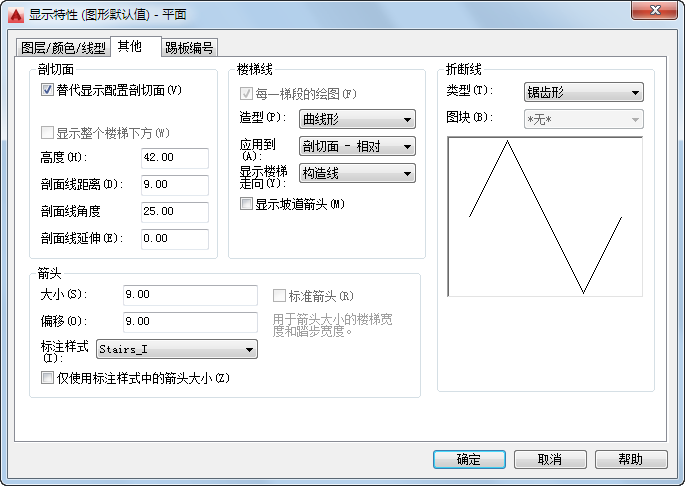

使用以下步骤可以指定单个楼梯的其他显示特性,例如,如何显示楼梯走向中的箭头、要显示哪个“显示楼梯走向”、以及在楼梯显示中要使用哪种类型的折断线。这些显示特性只应用于在图形的“俯视图”(平面图)中使用的显示模式(如“平面”)。
“高级”,然后单击“其他特性”旁边的 | 如果希望... | 则... |
| 修改箭头和折断线的显示尺寸 | 在“尺寸”中输入值。 |
| 修改箭头显示的偏移位置 | 在“偏移”中输入值。 |
| 修改用于箭头显示的标注样式 | 为“标注样式”选择一种样式。 注: 如果箭头采用“标准”以外的标注样式,而您希望箭头大小由标注样式控制,请选中“仅使用标注样式中的箭头大小”。这是所有旧版图形的默认设置。如果未选中该选项,则箭头大小将为箭头大小设置的倍数。
| 修改楼梯线的造型 | 为“造型”选择所需的造型。“曲线”造型会在楼梯线发生修改后增加弧度。“直线”造型会在楼梯线发生修改后显示一个角度。 |
| 在整个楼梯长度上指向同一方向的每个剖切面端点处显示箭头 | 在“应用于”中选择“剖切面 - 平行”,并确保没有选中“为每个梯段绘制”。 |
| 在指向同一方向的每个剖切面端点处和每个梯段端点处显示箭头 | 在“应用于”中选择“剖切面 - 平行”,并确保选中了“为每个梯段绘制”。 |
| 在整个楼梯的端点处显示箭头 | 在“应用于”中选择“整个楼梯”,并确保没有选中“为每个梯段绘制”。 |
| 在剖切面的每一侧上都显示箭头 | 在“应用于”中选择“剖切面 - 相对”。 |
| 修改显示哪一条楼梯线 | 在“显示楼梯走向”中选择“图形楼梯走向”或“构造线”。 |
| 修改显示于剖切面上的折断线类型 | 在“折断线”下,在“类型”中选择标记。 |
| 指定要在剖切面上显示的自定义折断线 | 为“类型”选择“自定义造型”,然后为“图块”选择一个图块。 |
