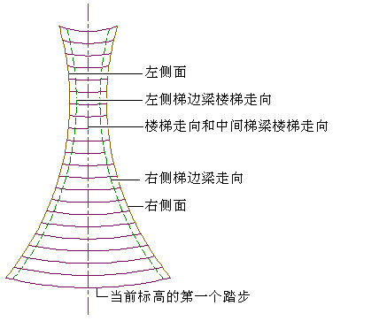

自定义楼梯的楼梯轮廓构件由楼梯左边缘和右边缘、第一个踏步的突沿和最后一个踏步或平台的前面来勾画。

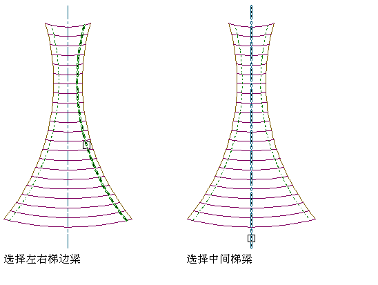

可以选择线条形式的梯边梁,也可以让 AutoCAD Architecture 自动生成梯边梁。在创建自定义楼梯之后,可以替换梯边梁楼梯走向。可以通过编辑楼梯样式来添加或修改梯边梁。应用于自定义楼梯的楼梯样式中必须已定义梯边梁。如果楼梯样式中包括梯边梁,则左侧和右侧的梯边梁楼梯走向线将转换为相应的梯边梁几何图形。当前的楼梯特性可控制各种模式下楼梯构件的外观。
使用线条、轻量多段线或圆弧段创建线自定义楼梯的线条。所有的踏步线都必须与楼梯边缘相交。代表梯边梁楼梯走向的图形在整个楼梯走向中必须连续。
自定义楼梯的线条可以代表以下构件:

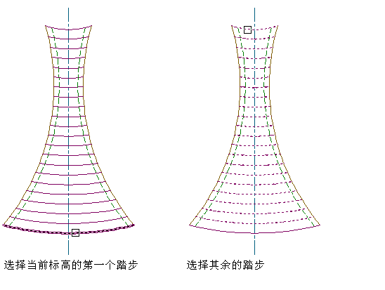

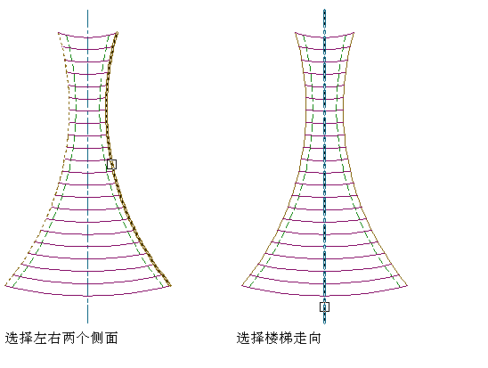

“线条”。 对于楼梯边缘,只能选择与所有踏步相交的线条、轻量多段线或圆弧段。
对于楼梯走向,只能选择与所有踏步相交的单段或多段轻量多段线或圆弧段。
对于楼梯踏步,只能选择与楼梯边缘相交的线条、轻量多段线或圆弧段。
