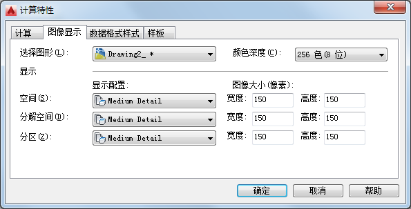

  3. 单击“图像显示”选项卡。
    空间计算文档的图像显示
  4. 选择要设置图像特性的图形。
    注: 如果要在计算中包括多个打开的图形,必须分别为每个打开的图形设置图像特性。
  5. 选择计算文件中图像所需的颜色深度。请注意,高分辨率不仅会提高图像质量,而且会增大文件大小。
  6. 为每个对象类别(空间、分解的空间和分区)选择所需的显示配置,并为图像尺寸指定适当宽度和高度:
    注: 在列表中,只会显示已经启用了空间、分区或分解空间的显示模式的显示配置。
