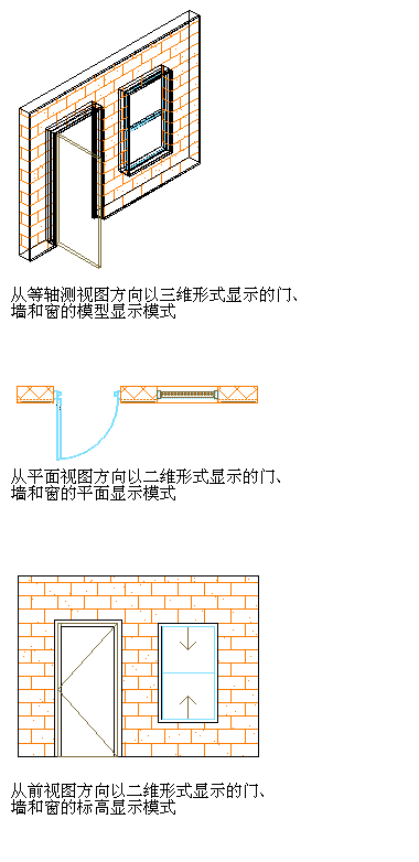

尽管设计显示模式时通常需要考虑某个特定视图,但显示模式与视图方向并不相关。
从使用不同的显示模式的不同视图方向显示的对象。
所有的对象都有预定义的显示模式。大多数对象都具有“平面”、“模型”和“反向”显示模式,因为最常见的设计场合会使用这些显示模式。某些对象(如相机与参照 AEC 对象)只有“常规”显示模式,这是因为这些对象的显示方式不会因视图不同而变化。

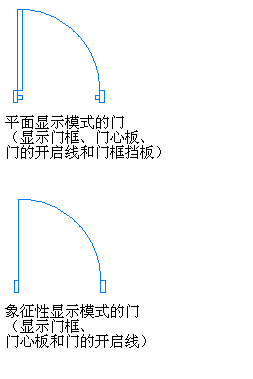

根据不同图形类型的需求,同一个对象可以不同方式进行绘制。例如,“平面”显示模式可以绘制门心板、门框、门框挡板、门的开启线构件。“象征性”显示模式可以绘制门心板、门框和门的开启线构件。尽管上述两种显示模式均可绘制门心板,但绘制方式不同。“平面”模式将门心板绘制为矩形,而“象征性”模式将其绘制为一条线。
“平面”和“象征性”显示模式中显示的门
当构件需要通过平面图(俯视图)显示时,对二维视图使用“平面”显示模式比较合适。当平面图中不需要太多细节时,对二维视图使用“象征性”显示模式比较合适。例如,绘制小比例图形时对象的细节可能会较模糊,此时显示配置通常使用“象征性”显示模式。

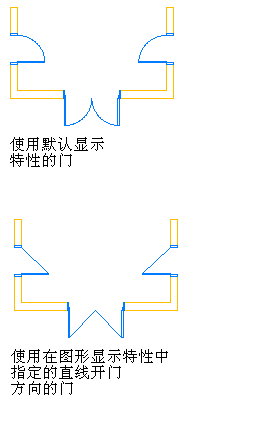

图形的默认显示特性会影响对象的所有实例

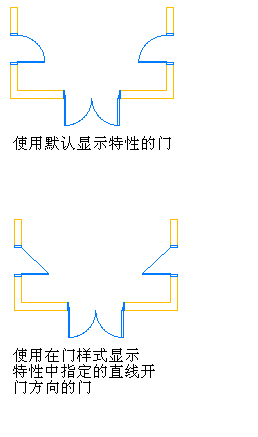

修改样式的显示特性将会影响使用该样式的所有对象

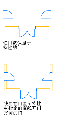

对象的显示特性仅应用于该对象
