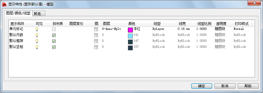

  6. 单击
    构件的默认列表只包括三个基本元素和单元标记。
    幕墙的默认模型显示构件

  11. 单击“图层/颜色/线型”选项卡。
    添加的元素定义将显示在构件列表中。
