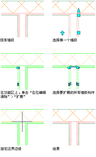

使用此过程可以通过延伸构件来修改墙交点。延伸边界可以是线、圆弧、圆、多段线或墙构件边缘。
  1. 选择具有要修改的墙交点的墙段。
  2. 依次单击“墙”选项卡 “清除”面板 “在位编辑清除”
    根据墙样式索引,此时会显示第一个墙构件的“顶点”夹点和“边缘”夹点。
  3. 选择要延伸的构件。
    一次可以将多个构件延伸到延伸边界。按 Esc 键可以清除选定的构件。
  4. 依次单击“在位编辑”选项卡 “修改”面板 “延伸”
  5. 选择延伸边界。
  6. 退出在位编辑任务:
    如果希望... 则...
    放弃在位编辑任务期间所做的任何修改 依次单击“在位编辑”选项卡 “编辑”面板 “取消”
    保存在位编辑任务期间所做的所有修改 依次单击“在位编辑”选项卡 “编辑”面板 “完成”
    在下面的示例中,为了创建防火线而将墙板构件作为延伸边界延伸到混凝土块构件。
