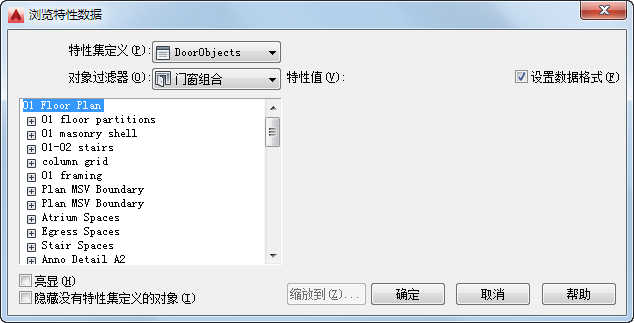

使用以下步骤可以将特性集附着到外部参照中的对象。
本主题介绍下列步骤:
| 如果希望... | 则... |
| 将特性集从宿主图形附着到外部参照中的对象 | 如果没有相同名称的特性集定义附着到对象,则紧挨对象的框行是空的。选择框以进行选取。特性集将直接附着到对象,并显示在右侧,而且可以进行编辑。 |
| 用来自宿主图形的特性集替代来自外部参照的特性集 | 如果相同名称的特性集已在较低层上附着到外部参照,在相应的层上会显示只读框。选择对象旁边在该层的框。特性集会作为对象的替代在选定的层上附着到外部参照。如果外部参照中存在与上面所选名称相同的特性集定义,外部参照将使用该定义,否则宿主图形中的特性集定义将被复制到外部参照。特性集显示在右侧,而且可以编辑。 |
| 将不同的特性集附着到外部参照的不同实例 | 在树状图中展开所需外部参照的实例。选择对象实例旁的框。若要将不同的特性集附着到其它实例,请选择不同的特性集定义,展开外部参照的不同实例,然后附着特性集。 |
| 从宿主图形为外部参照删除特性集 | 在相应的层上清除所需对象旁边的框。 |
| 如果希望... | 则... |
| 在树状图中只显示一种类型的对象 | 在“对象过滤器”下选择适当的对象。 |
| 仅显示在某层上已附着所选特性集的那些对象 | 清除“隐藏没有特性集定义的对象”。 |
