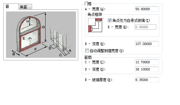

  4. 单击“尺寸”选项卡。
  5. 单击常规窗的“窗”选项卡或角窗的“角窗”选项卡。
  6. 修改尺寸值:
    如果希望... 则...
    修改框架的宽度和深度 在“框架”下,输入“宽度”和“深度”值。
    对自承式玻璃设置窗角 在“框架”下,选择“角点处为自承式玻璃”。
    将窗角设置为框架并调整角点框架内侧宽度的值 在“框架”下,取消选择“角点处为自承式玻璃”。指定角点框架内侧宽度值。只有正值是有效的。
    将框架宽度设定为墙的厚度 在“框架”下,选择“自动调整至墙宽”。
    修改窗扇尺寸: 在“窗扇”下输入“宽度”及“深度”值。
    修改窗厚度 输入“玻璃厚度”值。
  7. 单击“确定”。
