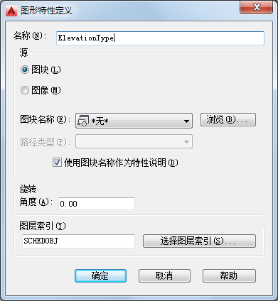

使用以下步骤可以将图形特性定义添加到特性集定义中。图形特性值可以是当前图形或图像文件(如 BMP、GIF、JPG、PNG 或 TIF)中的图块。无法直接编辑所显示的图像。
仅当图块存在于当前图形中并且是注释性的,明细表才会将图块显示为图形特性。如果将明细表或明细表样式复制到新图形中,请确保也复制了所有图块。
| 如果希望... | 则... |
| 从当前图形中选择图块 | 选择“图块”,然后从下拉列表中选择图块名称。 |
| 从当前图形之外选择图块 | 选择“图块”,单击“浏览”,选择图块后单击“打开”。 |
| 选择图形文件 | 选择“图块”,单击“浏览”,选择图形后单击“打开”。 |
| 选择图像文件 | 选择“图像”,然后单击“浏览”。在“选择图像文件”对话框中,浏览并选择图像,然后单击“打开”。从下拉列表中选择路径类型。如果使用相对路径,项目会更方便。 |
要修改特性定义的名称,请双击“名称”值。
该特性添加到明细表样式中时,选定的格式变为列的默认格式。可以随时修改此格式。“样例”列说明了使用选定格式显示默认值的方式。
