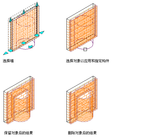

  1. 将对象放在要将主体饰面添加到墙的位置。
  2. 选择要添加主体饰面的墙。
  3. 依次单击“墙”选项卡 “修改”面板 “主体饰面”下拉菜单 “添加”
  4. 选择要添加至墙的对象。
  5. 选择要添加对象的墙构件。
  6. 为“运算”选择“求并”或“求并剖切洞口”。
  7. 输入主体饰面的说明。
  8. 如果不要保留原始对象,选择“删除选定的对象”,或清除这个选项以将对象保留在图形中。
  9. 单击“确定”。
