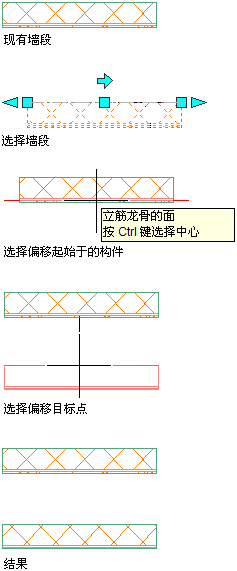

从现有墙偏移新墙的步骤
使用以下步骤可以添加现有墙的副本,并使其以指定的距离偏离现有墙的构件。
使用此偏移命令,可以将墙以净距离偏离特定墙构件(例如立筋龙骨或墙面装饰)的面或中心,以此复制墙。
  1. 选择要复制的墙。
  2. 依次单击“墙”选项卡 “修改”面板 “偏移”下拉菜单 “复制”
  3. 指定偏移点的位置:
    如果希望 . . . 则 . . .
    使墙偏离墙部件的面 在墙上移动光标,直到需要的构件面以红色线亮显,然后单击一次。
    使墙偏离墙构件的中心 按住 Ctrl 键,并在墙上移动光标,直到需要的构件中心亮显。单击一次。
  4. 指定偏移距离。
  5. 继续添加墙,每道新墙都偏离在它之前添加的的墙的面或中心。
    每次添加另一道墙时,都可以指定不同的偏移距离。
    通过从现有墙段构件复制一个墙段实现偏移
  6. 按 Enter 键。
