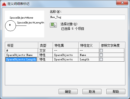

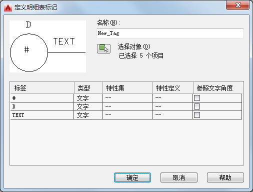

  3. 在“定义明细表标记”工作表中,输入用以标识新标记的名称。
  4. 单击 选择其他对象。
  5. 选择标记的属性:
    如果希望标签... 则...
    从标记的对象中收集特性数据 选择“类型”对应的“特性”,再选择“特性集”和“特性定义”,然后单击“确定”。
    显示为输入的文字 选择“类型”对应的“文字”,然后单击“确定”。
