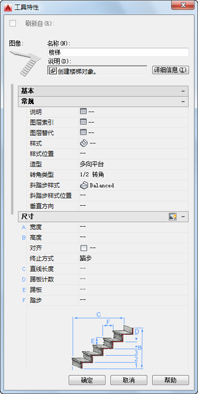

创建楼梯样式的工具时,可能要考虑下列可选预设置:
楼梯工具特性
