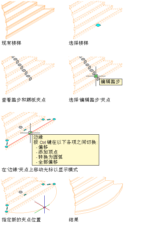

编辑自定义楼梯踏步
  1. 使用以下步骤可以将自定义楼梯踏步的边缘转换为弧形。

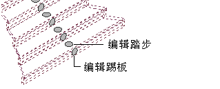

    选择要修改的自定义楼梯,然后 依次单击“楼梯”选项卡 “自定义楼梯”面板 “编辑踏步/踢板”
    此时将在每个踏步和踢板的中点显示一个夹点。

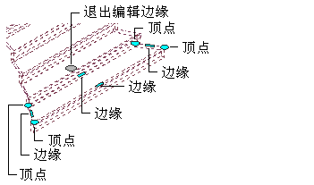

  2. 选择底部的“编辑踏步”夹点。
    您可以选择边缘或顶点夹点以修改踏步的面。将显示下列用来编辑自定义楼梯踏步面的夹点:
  3. 将光标移到前面的“边缘”夹点上。
    此时将显示一个具有下列选项的工具提示:
    • 偏移
    • 添加顶点
    • 转换为圆弧
    • 全部偏移
  4. 选择“边缘”夹点,然后按 Ctrl 键两次以切换到“转换为圆弧”选项。
  5. 为“边缘”夹点指定新位置。

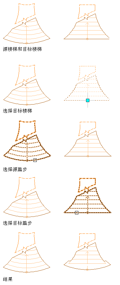

匹配踏步/踢板
  1. 使用以下步骤,通过与另一个自定义楼梯上的现有踏步相匹配,可以修改自定义楼梯踏步。
    创建 2 个自定义楼梯:一个包含要与之匹配的源踏步,一个作为目标自定义楼梯。
  2. 选择要修改的自定义楼梯,然后 依次单击“楼梯”选项卡 “自定义楼梯”面板 “匹配踏步/踢板”
  3. 指定要匹配的踏步。
    您可以选择与踏步或/和踢板相匹配。
  4. 在源自定义楼梯上选择要匹配的踏步。
  5. 在目标自定义楼梯上选择要替换的踏步。

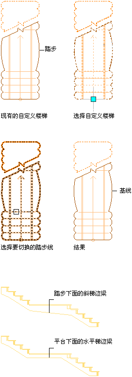

切换踏步/平台
  1. 使用以下步骤可以将自定义楼梯踏步转换为平台,或者将自定义楼梯平台转换为踏步。
    选择要修改的自定义楼梯,然后 依次单击“楼梯”选项卡 “自定义楼梯”面板 “设置为踏步/平台”
  2. 选择要转换为平台的踏步。
    如果使用定义了梯边梁的楼梯样式,可以看到在踏步持续期间内,梯边梁与平台和斜坡平行。
    注: 此功能无法替代“终止于”选项。如果指定“终止于”为“平台”,则不能使用此功能将平台转换为踏步。

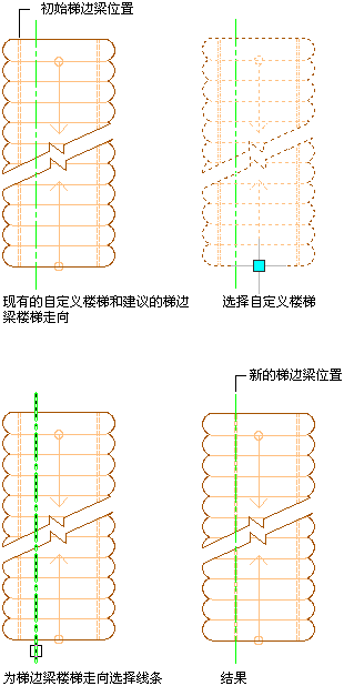

替换梯边梁楼梯走向
  1. 使用以下步骤,通过选择线条,可以将现有的自定义梯边梁楼梯走向替换为新的梯边梁楼梯走向。该线条必须位于楼梯内部,才能用于替换梯边梁楼梯走向,而且必须与楼梯的整个长度相吻合。
    选择要修改的自定义楼梯,然后 依次单击“楼梯”选项卡 “自定义楼梯”面板 “替换梯边梁路径”
  2. 指定要替换的左侧、右侧或中间梯梁楼梯走向(根据自定义楼梯配置)。
  3. 选择表示新梯边梁楼梯走向的线条。
