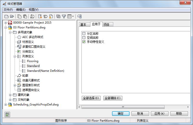

  1. 依次单击“管理”选项卡 “样式和显示”面板 “样式管理器”
    将显示“样式管理器”,并且在树状视图中展开当前图形。
  2. 展开“多用途对象”,在“列表定义”上单击鼠标右键,然后单击“新建”。
  3. 创建列表定义:
    如果希望... 则...
    使用默认特性创建定义 在“列表定义”上单击鼠标右键,然后单击“新建”。
    使用现有定义创建定义 在要复制的列表定义上单击鼠标右键,然后单击“复制”。单击鼠标右键,然后单击“粘贴”。
  4. 输入新列表定义的名称,并按 Enter 键。
  5. 在“基本”选项卡的“说明”下,输入列表定义的说明。
  6. 单击“应用于”选项卡,然后选择“手动特性定义”。

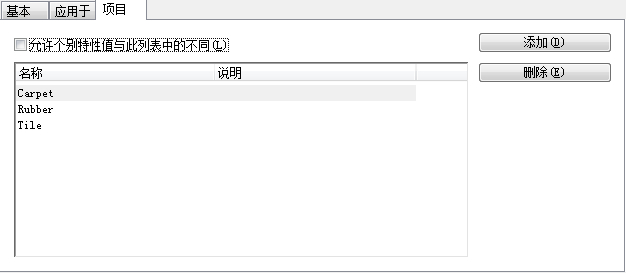

  7. 单击“项目”选项卡。
  8. 如果希望不在此处指定的值在“特性”选项板上显示,请从该列表中选择“允许个别特性值与此列表中的不同”。
  9. 单击“添加”,然后输入一个值作为“名称”。
  10. 输入“说明”的值。
  11. 继续向此列表定义中添加值。
  12. 单击“确定”。
