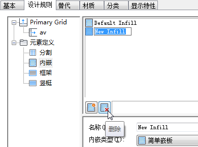

从幕墙样式删除内嵌定义的步骤
执行以下步骤可以从内嵌定义列表中删除不再需要的内嵌定义。如果内嵌定义当前已指定给某个单元,则不能删除该内嵌定义。另外,也不能删除默认内嵌定义,但可以根据需要进行修改。
依次单击
“管理”选项卡
“样式和显示”面板
“样式管理器”
展开“建筑对象”,然后展开“幕墙样式”。
选择幕墙样式。
单击“设计规则”选项卡。
在左窗格中,在“元素定义”下选择“内嵌”。
选择不需要的内嵌定义,然后单击“删除”。
单击“确定”。
