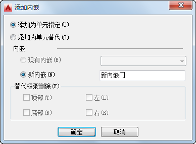

此时将显示“添加内嵌”工作表。
| 如果希望... | 则… |
| 添加门、窗或门窗组合作为单元指定,并且让使用相同样式的所有幕墙单元都在相应的单元中显示所添加的相同对象 | 选择“添加为单元指定” |
| 只将门、窗或门窗组合添加到选定的幕墙单元 | 选择“添加为单元替代”。 |
如果图形中已经存在所选样式的门、窗或门窗组合,则会按默认选择“现有内嵌”。
| 如果选择... | 则… |
| “添加为单元指定”,并且希望插入现有样式的门、窗或门窗组合,且默认选择了“现有内嵌”。 | 单击“确定”。 |
| “添加为单元指定”,并且希望插入图形中不存在的样式的门、窗或门窗组合 | 选择“新内嵌”,输入对象的名称,然后单击“确定”。 |
| “添加为单元替代”,同时希望插入现有样式的门、窗或门窗组合,并且不希望修改对象周围框架的边缘 | 单击“确定”。 |
| “添加为单元替代”,同时希望插入图形中不存在的样式的门、窗或门窗组合,并且不希望删除对象周围框架的边缘 | 选择“新建内嵌”,输入对象的名称,然后单击“确定”。 |
| “添加为单元替代”,同时希望插入现有样式的门、窗或门窗组合,并且要删除对象周围框架的边缘 | 为“替代框架删除”选择“顶部”、“底部”、“左”或“右”,然后单击“确定”。 |
| “添加为单元替代”,同时希望插入图形中不存在的样式的门、窗或门窗组合,并且要删除对象周围框架的边缘 | 选择“新建内嵌”,然后输入对象的名称。为“替代框架删除”选择“顶部”、“底部”、“左”或“右”,然后单击“确定”。 |
