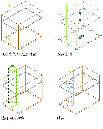

向空间添加干涉条件
  1. 根据需要,将要用作干涉条件的对象放置在与空间相交的位置。
  2. 选择要添加干涉条件的空间。
  3. 依次单击“空间”选项卡 “修改”面板 “干涉”下拉菜单 “添加”
  4. 选择作为干涉条件与空间相交的对象,然后按 Enter 键。
