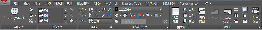

“视图”选项卡是定义和修改视图以及浏览图形的中心位置。
注: “视图”选项卡包含的许多命令也可以在应用程序状态栏上找到。
-  导航。 包含 ViewCube 和 SteeringWheels,以及“偏移”、“缩放”和“动态观察”命令。
-  外观。在该面板上可以选择预定义视图,创建新视图,打开“视图管理器”,选择视觉样式,打开“视觉样式管理器”,以及定义“漫游和飞行”设置。可以访问预定义的显示主题。此外,还可以调整剪裁平面,以及访问“重新生成”命令。
-  坐标。包含与世界坐标系 (WCS) 或用户坐标系 (UCS) 相关的命令。
-  视口。在该面板上可以切换不同的视口配置,创建新的视口,以及剪裁和合并视口。
-  面效果。包含用于定义对象设置(包括投影、颜色、面光源和 X 光)的命令。
-  边缘效果。包含用于定义边缘设置(包括镶嵌面边缘、素线、边缘外伸、抖动和轮廓边)的命令。还可以在此定义遮挡边缘和边缘交集的颜色。
-  窗口。包含位于先前版本中“窗口”菜单上的大多数命令。在这里可以在打开的图形之间切换,排列屏幕上打开的窗口,锁定工作空间窗口,显示和隐藏图形窗口状态栏,启用和禁用图形窗口状态栏上的项,以及显示文字窗口。
