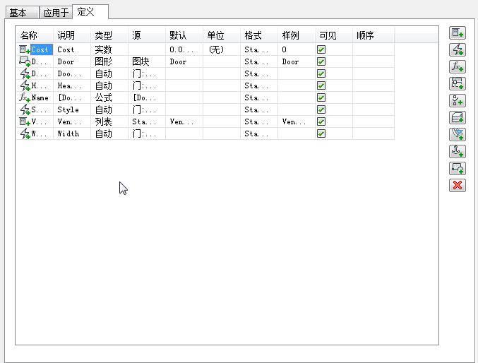

明细表中报告的数据是从特性集收集而来的,这些特性集附着至对其编制明细表的对象或对象样式。特性集中包含的特性由特性集定义确定,特性集定义也指定了可应用特性集的对象类型、样式和定义。
特性集定义是明细表中报告的对象和对象样式的一组相关特性。附着至对象或其样式之后,特性集就成为与该对象相关联的特性数据的容器。特性值可以直接从对象获得,或为对象或样式手动输入这些特性值。

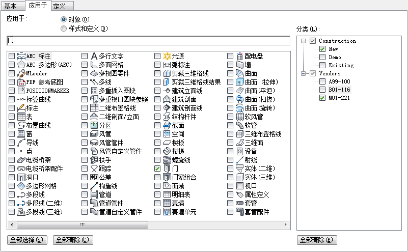

门对象的特性集定义
AEC 对象类型的特性分为两类:
自动特性可以包含在特性集定义中。可以创建和输入手动特性的值。

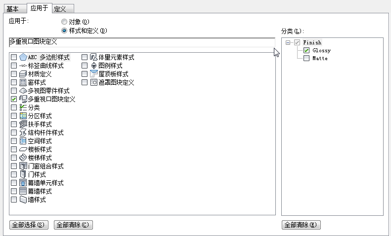

可以为对象或样式以及定义(如多重视口图块定义)创建特性集定义。对于对象所应用的基于对象的特性集定义中某个对象的各个实例,手动特性各有不同。
应用于门对象的特性集定义
对于应用于样式(如墙样式)或定义(如多重视口图块定义)的基于样式的特性集定义中某个样式的所有实例,手动特性是一样的。
应用于多重视口图块定义的特性集定义
自动特性从对象动态检索。大多数自动特性都应置于基于样式的特性集定义中,即使每个对象实例值不同也是如此。例如,特性“门宽”和“门高”是自动从门对象中提取出来的。将这些特性放置于基于样式的特性集定义中,会为该样式的每个门对象提供一个值,而且和将特性放置于可以附着至每个门的基于对象的特性集定义中相比,前种方法效率更高。
可以在附着到对象或样式的手动特性中输入 AutoCAD 字段。字段能够提高图形文件中的文档功能,因为这些字段所显示的值会随着关联特性的变化而更新。字段可以使用超链接进行关联。例如,如果在手动特性中使用超链接插入指向图形的字段,然后创建包含该特性的明细表,可以从包含字段特性的表格单元跳到它所链接的图形中。
列表项在列表定义中创建,并附着到手动特性定义。使用有效项的预定义列表,可以从特性集定义或“特性”选项板的“扩展数据”选项卡的列表中选择与手动特性对应的项。这样可以减少输入常用值的工作量。
