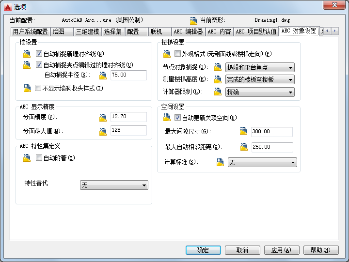

执行以下步骤可以指定可用于显示曲线对象(如圆柱体体量元素或曲线墙)的分面精度和最大分面数。
所指定的值将应用于当前图形。
为分面精度指定的数字定义由弦到弧的最大距离,弦是对曲线进行分面得到真正的数学弧时创建的边。分面精度必须大于零 (0),并且没有上限。
为当前图形指定默认“AEC 对象设置”选项
对于使用英制样板创建的图形,默认值为 1/2 英寸,而对于使用公制样板创建的图形则是 12.7 毫米。输入的值存储在 AECFACETDEV 变量中。
可以输入介于 100 和 10,000 之间的值。输入的值存储在 AECFACETMAX 变量中。
用于新图形的默认值为 128。
