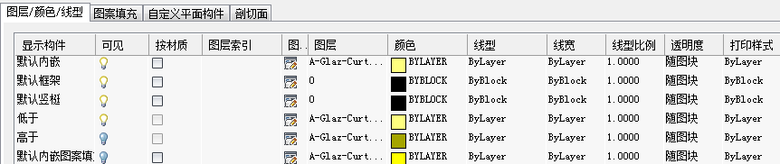

  6. 单击“剖切面”选项卡,设定要在幕墙样式的每种显示模式中显示的剖切面。
  7. 输入“剖切面高度”值,指定可以使用图案填充的剖切面。
  8. 若要特别定义剖切面,请单击“添加”,然后输入新剖切面的高度。
    如果希望... 则...
    在低于“剖切面高度”值的高度处添加剖切面 使用“图层/颜色/线型”选项卡上为“低于剖切平面”构件指定的特性来显示对象。
    在高于“剖切面高度”值的高度处添加剖切面 使用在“图层/颜色/线型”选项卡上为“剖切平面以上”的构件指定的特性来显示对象。
    低于和高于构件
