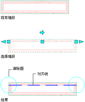

墙对齐线和清除圆是墙对象的特征,用于确定清除条件。只有在“诊断”显示模式下,或者在打开墙对齐线的显示时,才为墙显示清除圆。

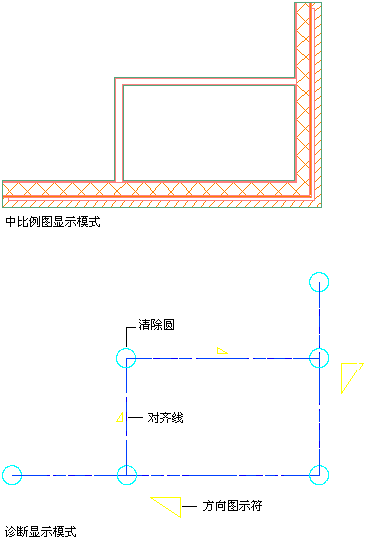

“诊断”显示模式显示墙段的对齐线、清除圆半径和方向轮廓来帮助解决墙清除的问题。在状态栏上,依次单击“单击以修改显示配置”
“诊断”。
清除圆位于每个墙段的起点和端点。每个清除圆的中心点都是墙对齐线的起点或终点。

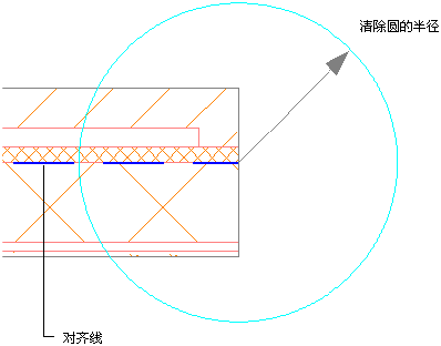

清除圆半径决定清除圆的尺寸。可以在用于将墙添加到图形的墙工具中指定清除圆半径。根据需要,可以替代墙段每一端的默认清除圆半径。这样,可以调整特定墙样式和单个墙的清除圆半径。
还可以在不切换到“诊断”显示模式的情况下打开对齐线的显示。选择一个墙段,然后单击“墙”面板
“清除”选项卡
“对齐显示”。

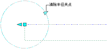

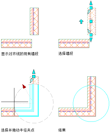

对齐线和清除圆显示在图形中的所有墙上。此外,在选择墙时,会在每个清除圆上显示“清除半径”夹点。可以移动夹点以增加或减少清除圆半径。

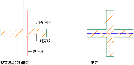

使用动态清除半径清除墙交点
可以通过调整离所需交点最近的清除圆的半径来预览两个或多个不相连墙段之间的墙交点清除条件。
清除的交点预览在清除圆内以青色显示。

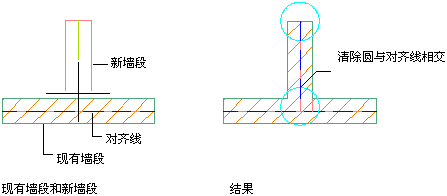

下列条件之一适用时,同一清除编组中的墙就会清除:
对齐线与清除圆相交的墙清除
与相交对齐线的墙清除

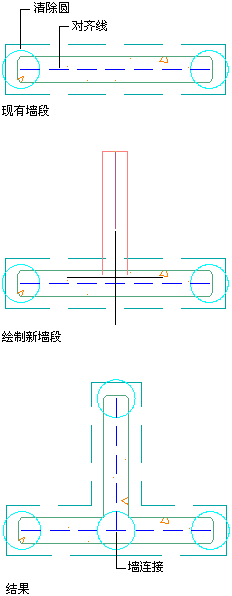

墙正确地相交和清除时,在墙对齐线的交点处将创建新的墙连接。该墙连接的精确位置取决于新墙段端点的位置。在许多情况下,墙连接的位置与现有墙段的中心线不一致。墙连接的位置取决于墙段端点之间的加权平均距离以及墙段的厚度。
墙对齐线和墙交点处的墙连接
