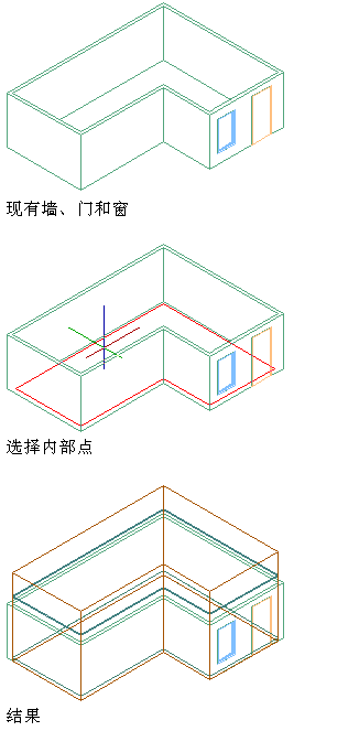

- 在图形中生成空间:
| 如果希望... |
则... |
| 生成三维自由空间 |
输入“G”(全部生成)。 |
| 生成二维空间或三维拉伸空间 |
使用下列方法之一: - 输入“G”(全部生成)针对所有可见边界生成空间。
- 在闭合边界内部进行拾取,以便为其生成空间。
