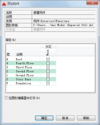

使用以下步骤可在项目中创建新构件。
“构件”。
| 如果希望... | 则... |
| 命名新构件 | 输入名称。如果已将项目编号作为项目文件名的前缀,则不需要在此处输入前缀。含有前缀的完整名称将显示在“文件名称”下面。 |
| 输入构件的说明 | 单击“说明”的设置,输入构件的说明,然后单击“确定”。 |
| 修改构件类别 | 从“类别”列表中选择一个类别。默认情况下,建议使用步骤 3 中选取的类别。 |
| 选择不同的样板文件 | 单击 |
| 将构件指定给层和分区 | 在指定表格中选择正确的层和分区。选择所需层的行和分区的列,并选中适当的框。 注: 应当只选择一个层和分区。多个层和分区将创建跨越构件。
“关闭”
“当前图形”。
