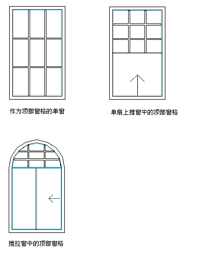

  10. 若窗样式包含多个窗扇,请指定是要将窗格条应用到窗的“顶部”、“全部”还是“单个”窗扇构件:
    如果要将窗格条附着至 . . . 则...
    仅顶部窗扇 在“窗格”下,选择“顶部”。“顶部”对于单个窗扇也适用。
    全部窗扇 在“窗格”下,选择“其他”,然后选择“全部”。

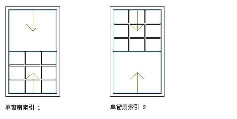

    单个窗扇构件 在“窗格”下,选择“其他”。选择“单个”,然后指定窗扇的索引编号。窗扇从左下角开始沿逆时针方向进行索引。

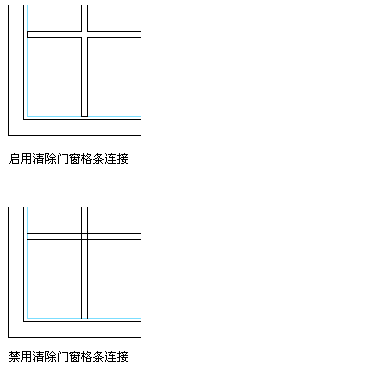

  13. 清除窗格条交点:
    如果希望 . . . 则...
    将窗格条交点转换为角点 在“窗格条”下,选择“清除接头”。
    将所有窗格条转换为清除接头的一个主体 在“窗格条”下,选择“转换为主体”。
    指定矩形窗格条清除接头

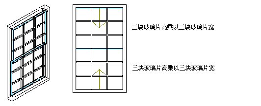

  14. 在“玻璃”下,为“图案”选择“矩形”。
  15. 输入“玻璃高”的值,以指定玻璃行在垂直方向上的数量。
  16. 输入“玻璃宽”值,以指定玻璃列在水平方向上的数量。
